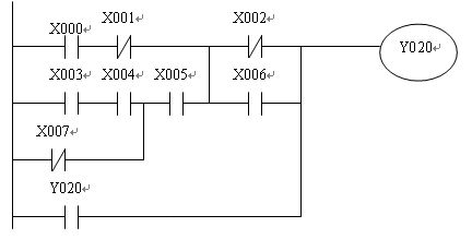

各位大侠帮帮忙了,这是我的考试题,急用,谢谢!!

我来试试,用的是三菱指令:% I+ b: [6 `% i- S' Z. e. S
0   LD   X000
: [& L. p% ~( j, O; n. v4 }) Z1   ANI   X0017 w1 f2 r3 T+ N, B/ d
2   LD   X003* q: B4 X# c. \7 }
3   AND   X004
8 b) V& i! F  J  A- q4   ORI   X007
. z! l% J0 w6 ]0 v: i( i8 h5   AND  X005
, C( Z+ n$ f7 r" J% e6   ORB
1 @4 U6 Y& k, k8 y( h) \7   LDI   X002
# L* H- N/ l& }5 C  J' ^3 R& L! W8   OR   X006
5 V6 p  f3 J6 d% a2 L9 o9   ANB
, e# n# h- i) P10  OR  Y020
# _! I& e" I6 v( L4 P11  OUT  Y0201 F1 s9 M! z8 X- a) S
12  END
4 _/ K% ^, T+ n/ V! X7 O% N! v  L( {$ v& |% ]# @2 n- M/ O) w
很久不用语句表来编程了,不知道做得对不对,请各位指正!

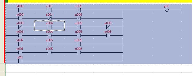

我用的omr的软件,原梯形图必须经过转化后才可以进行下一步的编写。转化后的梯形图如下
9 m/ X3 j; l- ?& e9 m, v6 G' m+ E1 v- h$ k
[ 本帖最后由 yjybd 于 2008-7-1 13:03 编辑 ]
发表于 2008-6-30 23:16:06 | 显示全部楼层 来自: 中国
我用欧姆龙编程软件编写的程序
tixingtu.rar
2.38 KB, 下载次数: 7
半生缘 + 5 积极应助

发表于 2008-7-1 00:11:57 | 显示全部楼层 来自: 中国安徽淮北
你可以用软件转换的 titter
发表于 2008-7-1 08:03:17 | 显示全部楼层 来自: 中国河北保定
转化了
6 w; O0 Q5 e7 B# M% S2 }3 i" w! a& g/ |LD 0.00
5 i. w) z- Q- BANDNOT 0.01) U. y6 ?+ P/ J% c7 c, U
ANDNOT 0.026 T; l% b" a' n3 N8 S1 M* k8 V( K
LD 0.030 s8 ?" s0 |* w2 q5 {  t# [* D% o
ANDNOT 0.01
: o1 _* q9 [. h7 q( N" I# GANDNOT 0.06
# R" p& y4 T6 L2 u3 R, q3 u& Y7 |ORLD9 K* N1 ?1 T6 [) O2 N4 p
LDNOT 0.03
- z. q1 [% c6 ^% k$ U# OAND 0.04
/ D  W2 b4 V- O0 s& L1 ?* YAND 0.058 H1 }. l- s2 @0 A0 a( h  Z6 G
ANDNOT 0.029 H* v1 G2 I9 Z0 E! Q
ORLD
6 b, W* r. h7 B" y' D& r: o  i% ZLD 0.03/ |* Y. M0 U2 A% O4 f
AND 0.04
, m5 E" j  d" X/ cAND 0.05& I) R8 C; r. i/ V2 s8 Z4 X
AND 0.06* x0 f: w  Z. g# ^( v& I0 [
ORLD2 D* K7 \! B  ]* Q7 z
LD 0.07
: n* c; l+ ]4 h0 `AND 0.058 C* K" Q: S8 @. }$ c; [/ X
AND 0.02$ Z. q. D8 B! _- q1 t8 _' ?5 o
ORLD
0 A" w2 L# Y. C  dLD 0.07
/ U, v% U- u9 t8 [* l- ~! F6 UAND 0.05
4 p  k3 ~+ H$ k, R* M) g$ j& p: fAND 0.06
, H2 d! v4 T9 ^# r; v0 bORLD
( k9 W& R, i( {+ TOR 10.02; Q- _6 B- x6 u7 ^( D! y3 J7 b3 ^" w
OUT 10.02% F- v! J: ]6 O
END(01)
半生缘 + 5 积极应助

发表于 2008-7-11 22:25:22 | 显示全部楼层 来自: 中国湖南株洲
楼主是三菱的编程,3楼的非常正确,8 楼使用omron需要这么长吗?我觉得下面就OK
% u' T7 {& R; I" {7 a8 \1 n, l/ r4 s  y+ M
LD 0.00   (替代X000)5 G9 B; `8 A# K$ s& g
ANDNOT 0.01  (替代X001)
% [( o: L6 |8 w; b. ULD 0.03  (替代X003)
7 U; S8 s9 f0 uAND 0.04  (替代X004)  O1 X9 i, P6 E& g4 ~4 R: t
ORNOT 0.07  (替代X007)# C" ^; T8 L' u2 e3 o/ T
AND 0.05 (替代X005)7 \! [- M: f" H/ C: k
ORLD
- U( h0 ?! t! g5 d; Q4 t% CLDNOT 0.02 (替代X002)
: B- m2 [( X. L/ B! ~! T" wOR 0.06 (替代X006)% F' e( @5 K% ]9 \- U" s+ U2 G( Y9 s! c
ANDLD4 U) v2 V+ d5 J0 r  v) v0 f8 R
OR 1.00 (替代Y020)3 H5 l. Y; L# T# s* ]% e& G! E# g
OUT 1.00 (替代Y020)' P. P2 b% }- [7 u& H1 u
5 `2 Z$ v8 H1 a# J
8 a6 W6 v: V9 X5 Q$ ]+ K( b
omron的END不需要单独写
发表于 2008-7-12 00:13:21 | 显示全部楼层 来自: 中国
回复 10# 的帖子
嘿嘿,就是这样的啦。
) q5 K/ l- j, f  S2 Y. I' f我先用梯形图编的,然后传到plc内,运行了一下,正确,然后用编程软件转化而来的。肯定正确的。至于复杂都,可能还可以简化吧。
发表于 2008-7-12 00:14:30 | 显示全部楼层 来自: 中国
回复 10# 的帖子
不写END是不能够运行的。不信你试试啊
