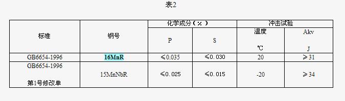

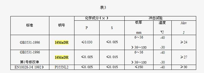

请教大家:16MnDR与16MnR的区别是什么??是化学元素上有区别还是晶像组织上有区别?

发表于 2008-7-13 13:06:35 | 显示全部楼层 来自: 中国辽宁抚顺
16MnDR大多使用在低温压力容器设备主体用料,低温韧性及冲击值较16MnR强,如3#所列数绝;
! c' B9 U( ]6 Y" c16MnR主要使用与普通压力容器上面。二者金相无差别。
