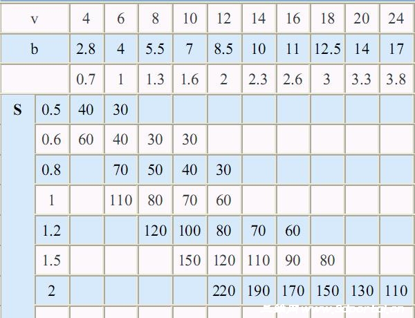

( i3 c) i0 w6 Q& h4 R请问板料折弯力表 中的b 指的是什么呀?
3 S5 C- @2 G. Q' X: \0 @2 T
( v4 t: Q- H$ C. L1 l! d! c9 d6 S6 ^& M& O
8 x" j- L4 }7 ]( H0 F: I zwl.JPG
发表于 2010-5-13 07:45:26 | 显示全部楼层 来自: 中国湖南长沙
折弯机产品说明书上有说明的,随便乱套其它文件的符号说明会弄错的
