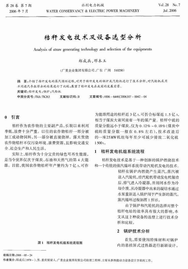

秸秆发电技术及设备选型分析
% h2 C- Q% P; e( ?1 u! Z; v
6 l$ T" x8 A& ?2 f! Z& m; c% U- \[ 本帖最后由 清风明月008 于 2008-7-1 16:55 编辑 ]
秸秆发电技术及设备选型分析.pdf
350.07 KB, 下载次数: 16
发表于 2008-7-1 16:58:03 | 显示全部楼层
截图说明:
