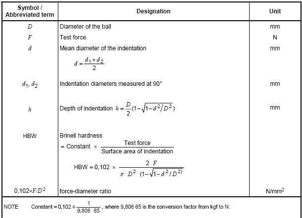

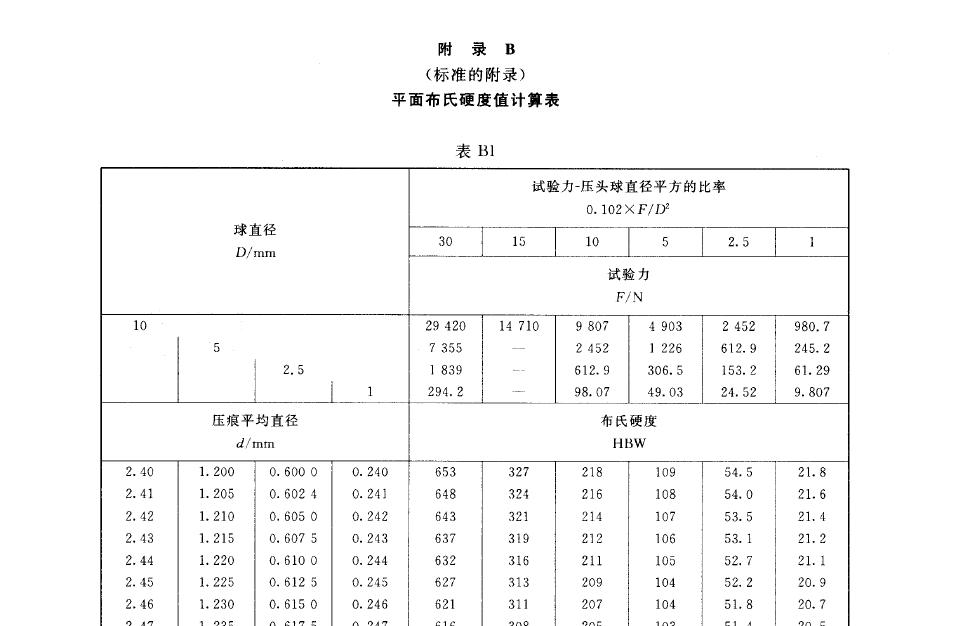

HBd3.2应该是指的使用Φ10直径的钢球标准压力(见标准)下的压痕直径为3.2,是布氏硬度检测的一种表达方式2 f$ \- \2 o" c  S  d
4 Q) \; d) J$ u9 `! t具体的硬度对应关系见标准GB/T231.1-2002《金属布氏硬度试验 第1部分 试验方法》
7 e' p7 R+ c+ A* W  V: uhttp://www.3dportal.cn/discuz/viewthread.php?tid=155970&highlight=231.12 L% x" }9 i1 ~
# K# w3 K& |: x& ~
或者参考图片的计算方法

我想会不会是钢球直径为10毫米时,压痕直径3.2mm的HB硬度。
