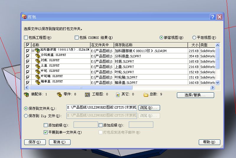

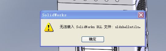

SW2008升级到4.0后用打包命令时出错了,没有升级前能用的,如图,是没有CRACK完全吗?我用的SOLID_USER朋友的SW2008 SP4.0 Final (Win32 & Win64) cracks (by illmaR)     CRACK文件,用SW2009时出现同样的问题,用SW2007打包时没有问题

我也是4.0今天用打包也是同样的问题,有没有人能解决!!!!
发表于 2008-7-28 09:25:31 | 显示全部楼层 来自: 中国广东中山
还是自己解决吧!搞了好几天才弄明白,要装了solidworks explorer以后才会有打包这个功能!!!# w' D$ w' ]3 h+ ~# U* R# U4 l  V! ~! J/ u
原来以为这东西没有用就没装!!!

sw  explore我也装了, 是2009 sp0的版本,可是一打包就会现上述的的情况。前面几位是用是哪个版本的。。
3 e3 a' G# x4 |! Z) @
1 X8 n. {8 J6 B: Q1 W+ w7 T卸掉SW EXPLORE ,重启,再安装SW explore,重启。 上述问题就得了解决。究意什么原因,我也不知道。。

我也出现过几次这种问题,重装SW后打包有时正常,有时提示不能装入那个dll,也没有具体的原因。
8 C: l" k& d, r0 g  t7 `: p不过我从来没有装过SWexplorer,应该是没有什么太大关系的。
