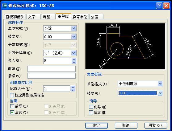

我在CAD里想画以个1.7度的角,但无论是用极坐标@极径<角度,还是旋转的方法,标注出来的角度都是整数2度。我该怎样设置才可以画出1.7度的角?

改变标注样式中的精度设置。

发表于 2008-7-2 15:04:32 | 显示全部楼层 来自: 中国浙江台州
角度旋转是正确的; s8 d; _8 i, M2 O! q( W) v
你的标注样式没有修改
0 u  u( B1 ~# t0 j) D导致标注为2度
* ~) q! i- \0 c实际上已经是1.7度4 N% F) J2 l% V" C- q0 @% `9 n3 N
2度是四舍五入的结果

发表于 2008-7-2 16:38:07 | 显示全部楼层 来自: 中国台湾
可以用系统变数Dimadec来控制。% d9 J' Q& v2 y% k8 A
变数名称:Dimadec  S& E% u; O" u$ o1 n4 z! C( i
功能:控制角度标注精确度。# I4 T9 C( g& b* @& ^0 F  W/ O( D4 F
类别:整数。' C2 w$ M, ?5 E3 Y
储存於:图档。
: e% V2 \8 E% }5 R% `, f$ Z预设值:-1。' Y3 p  f) M" S" i0 B
说明:控制角度标注在显示时的小数位数。预设值(-1)会使用Dimdec系统变数设定来产生精确位数。当Dimadec设定值为0到8时,角度标注会显示与他们的引线标注值不同的精确度。5 U$ R* v! K2 z  {" K
-1→角度标注会使用相对於Dimdec所指定的小数位数标注。3 S& t4 H2 ]* k! e/ A& P8 }0 k
0~8→角度标注会使用相对於Dimadec所指定的小数位数标注。

发表于 2008-7-2 19:58:21 | 显示全部楼层 来自: 中国辽宁沈阳
角度没问题,是你的标注精度有问题
发表于 2008-7-2 20:04:01 | 显示全部楼层 来自: 中国广东汕头
在“格式”-“标注样式”-“修改”-“主单位”,右下方的“角度标注”-“精度”改为“0.00”。
