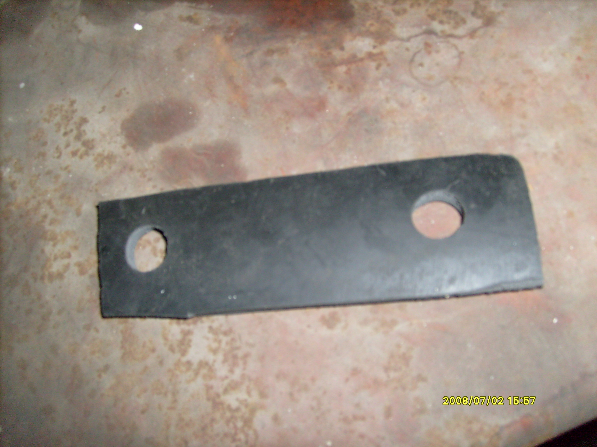

大家好
# D9 `2 H8 d5 _2 l2 w& Q2 x1 K8 z2 B下面的这个橡胶厚20
  I% K! y6 g- p5 O: K: C能否一个模具冲出来6 t+ z2 _* P( L0 Y% L9 y; }
谢谢

如果开一副冲模不如开一副热压橡胶模具.可能价格还便宜,质量外观还好.冲出来的不可避免产生一定的边缘倾斜.

冲床肯定没问题。$ D& a$ F$ m/ E+ e$ z: z+ @6 D
橡胶性脆,很好冲

能冲压的,关键是模具的设计问题。

像这样简单形状的工件可在剪床上裁成长方形块,然后冲孔就行了。孔距若要求严格可作一工装定孔距。冲孔的冲头是中空的并可退屑。

不好冲,太厚,冲压容易造成撕裂,特别是软橡胶,冲压一般只适合冲5mm以下,2楼说得对,开一副一出多的热压橡胶模具更合适。

可以冲,不过与普通冲模不一样,下模是刀口,上模用塑料板.

何必要冲呢,,定做刀具,,直接压就可以了
