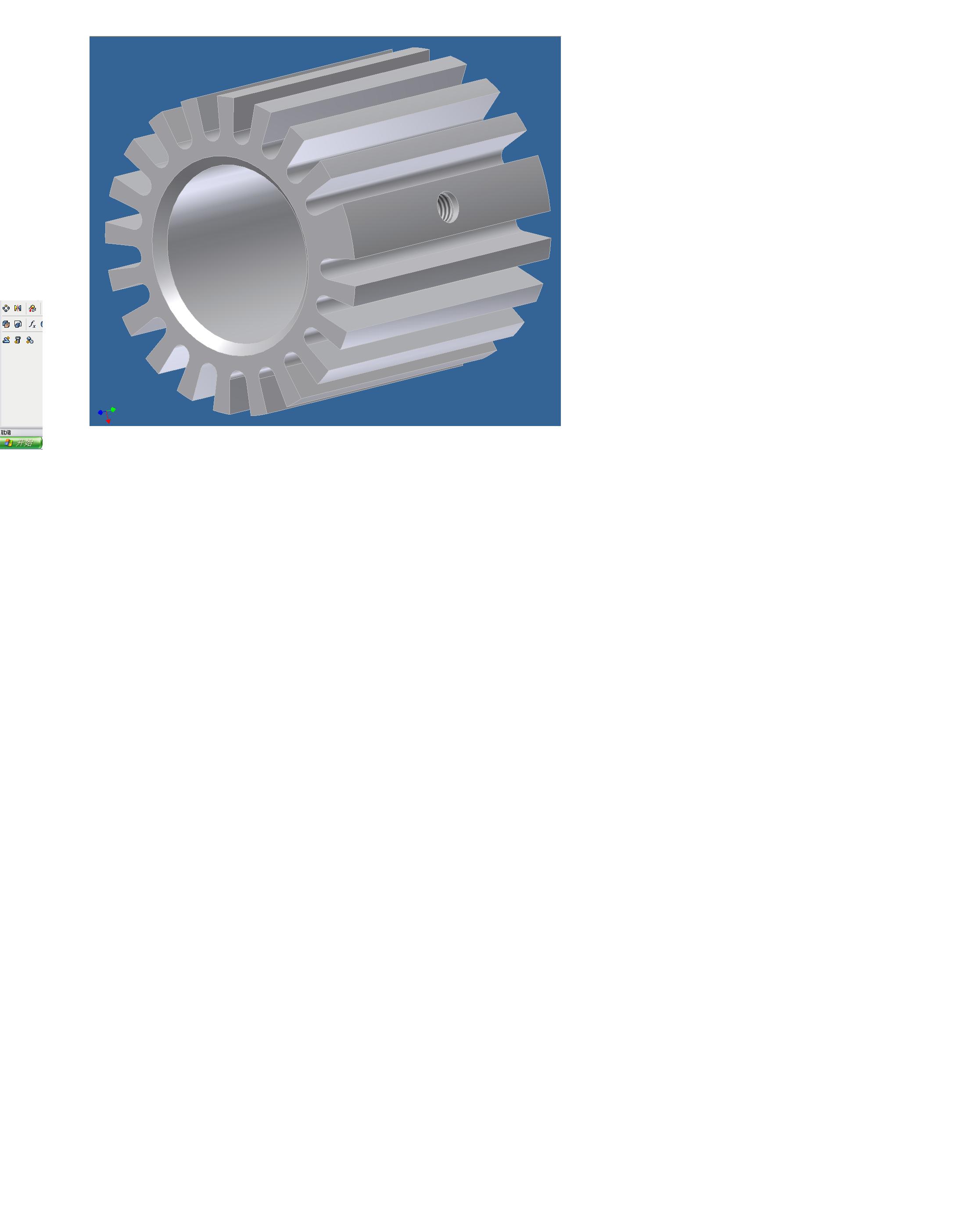

9 ^; m/ j8 a" l7 o8 Z. f) [8 ?请问有没有类似铝型材,中心孔大小没关系,主要齿不需要再加工,否则费用会增加。如果有发几个图片,最好有厂家网址及名称。谢谢。

你到铝型材厂家去& O$ V, K' Q7 E9 c: v3 ^
定做一副模具吗
1 K. R, C& ?4 P" l4 W: O4 }9 P3 k以后要多少有多少。

铝型材
那模具的费用更昂贵,而且我要的量不多。最好直接可以买到。

你的是用在什么地方的啊?' u" Y* Q2 \# u: ?" k

若需用批量大到铝型材加工厂订制,若批量小,可在铣床上铣槽。

用线切割应该也可以做出来。。

是散热器吗?可以选择相近形状的,不然只有机加工了.

上铣加工中心几下就搞妥了

从提供的图形来看,如有一定批量的话,还是拉模成型最合理,拉模的费用是一次性的,分摊在每个零件上的费用远小于单独加工的费用。若只做几个样品,那就采用线切割吧。

你要的量不大,不愿开模,只好采用机加工方式,+ j( T! d+ j( }
如果工件较大,尺寸精度要求不高,则可采用消失
0 _, H- n- L5 X+ b/ M/ B模铸造方法(量少不用开模,用手工割制)。

如果量不大的话,可采用线切割

建议你去型材厂订做,即便是不开模具也可以选择到接近你的尺寸要求的。
