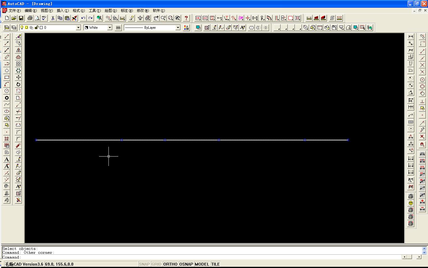

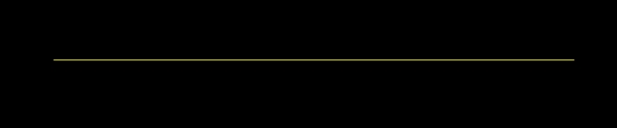

怎样删除重合的直线???6 x& {3 P2 {2 W+ v( T" V2 Y; W
我公司很多图纸均为复用以前的文件,但以前CAD的水平不高很多直线重合在一起,如下图所示,如何清除这些多余的直线???4 H7 p) y% A) w6 ?7 |5 `
' _/ O! |# W, X8 [- }  X( Q; H这条看似一条直线,实则是三条直线,很占文件空间,确没什么用,一旦拉伸还会很乱6 x6 O6 |$ W4 ?5 ~$ q6 @

按DELETE,一条条删!
发表于 2008-7-4 14:19:14 | 显示全部楼层 来自: 中国浙江台州
需要删改的线条多时
" o+ }$ O% g. [0 ]. H把你想要留下的线段设成一个图层* z& z+ _+ k& D8 D& |5 n
关闭该图层 选取剩下的线段Delete
% G: E$ y- i0 q; K" D需要删改的线条少时
+ c+ O2 ]7 E2 ~8 x" `. M1 V1 M; a反选(鼠标向左移动 出现虚线框)所有线段
4 V: K2 s7 L1 ~/ h. A4 |查看线段节点
$ b7 n' b) x* H& S9 \正选(鼠标向右移动 出现实线框)需要删改的线段Delete8 `  W9 F2 f7 U& ?, r
反选时线段任何部分在虚线框内 即被选中6 P8 X5 e1 `- |8 u
正选时线段全部在实线框内 才会被选中

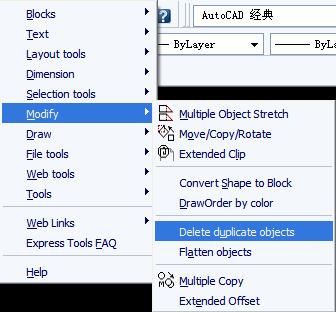

发表于 2008-7-4 15:50:53 | 显示全部楼层 来自: 中国浙江宁波
express工具

3 O' u4 E1 G, A1 `7 b1 U! d0 c四楼提出的方法只能在所有对象的起始点和终点全部重合时才起作用,但当多根直线只是部分重叠,没有完全重合时怎么办???

CAD2007以后的版本中有一个“合并(join)”命令,解决重合的直线很方便的$ A& c* O% W+ |7 B

我在2005中使用ET工具的“消重图元”命令,对多条起、终点不在一起的重合直线合并,不需要修改任何设置就能成功,不知你所谓“所有对象的起始点和终点全部重合时才起作用”是指的哪个版本?

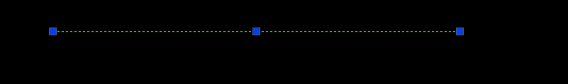

$ S% N8 d6 U0 M' t首先要解决的问题是怎么判断看似一条线,却有几段或者几条重复线--框选此“一条直线”看夹点,如果有多个夹点,就为多段线,如果有三个夹点,ctrl+1打开属性栏,位于最上面的对象栏中会显示对象的数量0 F1 F5 P& A7 [7 |4 `: H6 `
& |/ C1 J4 E! s6 z2 S/ p8 u( N2 B第二,如果判断了直线重复或着断开,则可以选者ET工具栏中的“删除多重对象”或者2004版本以后会有合并“join'”的命令来实现删除重复对象。" J1 G2 b3 n! U4 d$ l! p1 X, L" z
第三,如果不行,就删除此“直线”重新绘制一条

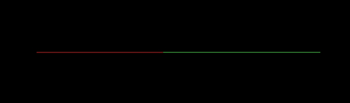

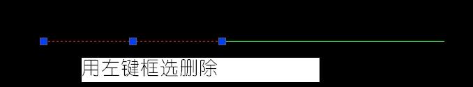

但两条线完全重合时,建议一条一条删除,有部分重合时,使用左键(或右键)删除。一般部分重合的多一点!

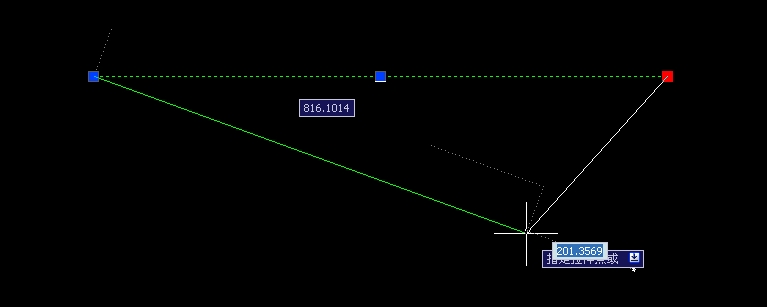

看看我时这么操作的,请指教
& ]) v0 y) ^2 k5 ~# ?' T图4:点选直线,随便点击一个点,将重合线段移开删除即可! :lol: :lol:
