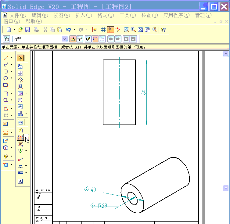

发表于 2008-7-8 21:27:34 | 显示全部楼层 来自: 中国北京
在需要修改的剖视图上
$ k6 J1 n- e# @. H& y2 \点"右键"
8 W" p7 i* k0 f8 B" Q: m6 Y→"在视图中绘制"0 e7 ]5 W+ B% k3 h" l
选择"边线画笔工具"
( c# R7 f7 T, M7 q9 K1 A) y! k→"边线画笔-用户定义的边".
1 ~2 P1 n: V+ j1 h/ F( v+ v  n0 z: e3 \, f9 p" H' i

发表于 2008-7-9 12:54:39 | 显示全部楼层 来自: 中国北京
选择"边线画笔工具"
/ I7 a1 i$ k  ]4 m9 H- W$ b→"边线画笔-用户定义的边".
0 l3 x7 T- U7 P/ b- Y楼上正解
