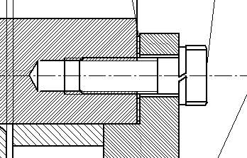

如题!在自动生成螺钉与螺母剖视图时,经常会出现错误,需要到视图中进行修改!不知各位大侠有什么好的方法一次搞定!

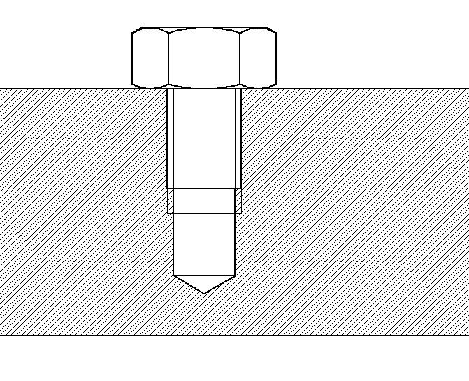

今天尝试了一下,; h/ B6 ]5 o0 L/ G: |1 H) |, X  g
在需要修改的视图中选----属性,选中螺钉,将剖面前的勾去掉,然后更新视图就显示成图2那样了(开始螺纹线是虚线,用边线画笔将其修改成细实线)。
# N4 l1 ?8 {) `2 F& [记得以前在V18里这样操作结果不是这样的,剖面线部分显示的跟1楼一样,螺钉部分也有剖面线,图2说明新的V20已经修订了这个问题。
发表于 2008-7-10 12:29:42 | 显示全部楼层 来自: 中国山东济南
将自己绘制的螺钉的文件属性中设置为“硬件”(翻译是这样叫的),就无需手动去设置视图中的是否剖切了。
