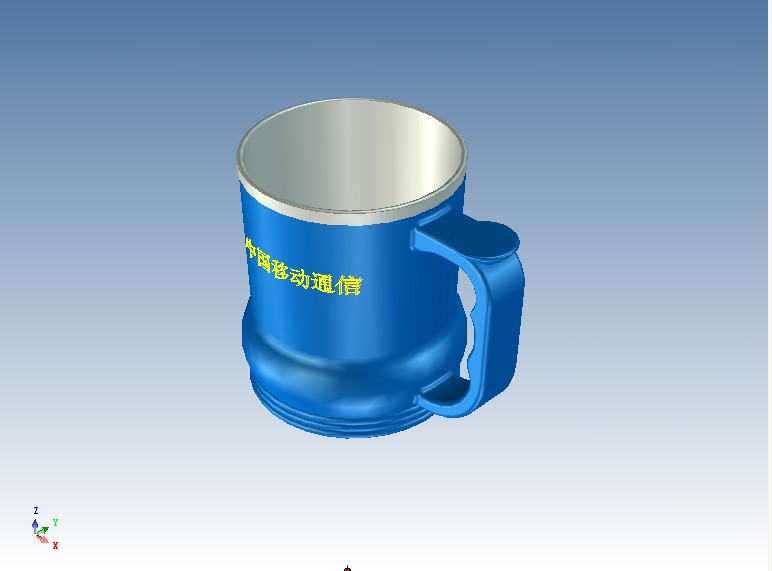

[原创] 搞定圆弧字,谢版主提供教材
发表于 2008-7-6 11:12:44 | 显示全部楼层 |阅读模式 来自: 中国河南洛阳

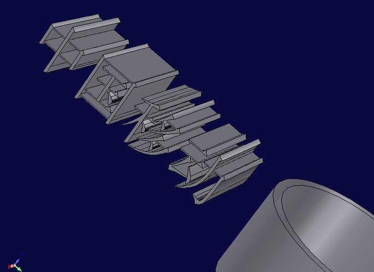

% A$ F! A' h' ~1、拖入圆柱体,生成两个曲面$ g( ]; y/ `" O  G9 C
/ L0 n$ \7 k* E( O2 a6 G; h' w2、生成文字,并加厚,再转换成实体。

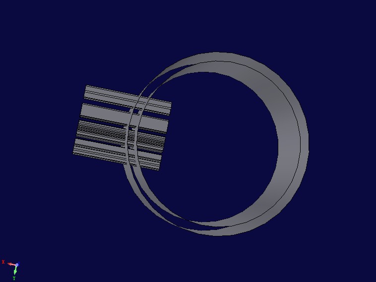

  c4 e& O3 w4 Y  V2 Y1 Y$ d( n# n3、把文字插入两个曲面中

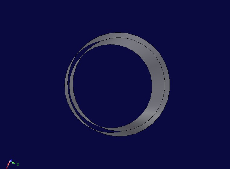

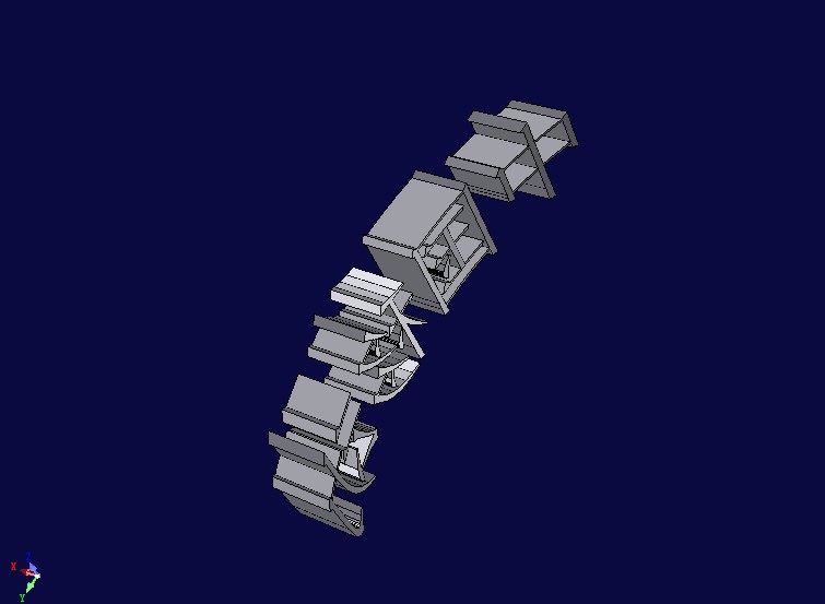

& ~0 O$ H' n" F* b+ _# m$ X4、使用分裂零件只要中间部分 搞定。
6 [9 j0 |* s/ R2 V" v 09.jpg 7 A6 b7 L4 |$ V& N4 q
