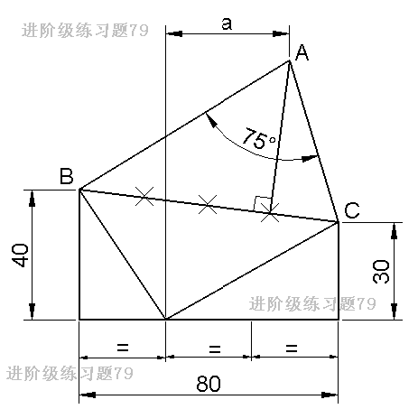

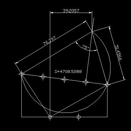

【进阶级练习题79】
1 J: z8 o2 l% L7 V9 u! B) U: j6 p5 b/ x& ^; F/ n2 F
求:
; j& j. R  q# r: Y1. a 之距离为何?- k% @+ f# p1 ?; x! g8 }: m
        a. 39.0257     b.39.2057      c. 39.5207, ?: r) s5 J/ A3 s4 `. j2 B
2. AB 之长度为何?
7 m) q  a, `1 H5 _2 X: M5 f        a. 76.9770     b. 76.7970     c. 76.7790
8 w* u/ V/ x. H9 Q% k* K) J3. AC 之长度为何?" M* \4 ]9 }  z9 U: y, T$ g7 X
        a. 51.4566     b. 51.5466     c. 51.6546
* R3 p4 `4 |, j: m& s4. 最外围之面积为何?
# s- W/ N7 _" j6 o1 u% B. `- O        a. 4708.2588     b. 4708.5288     c. 4708.8528

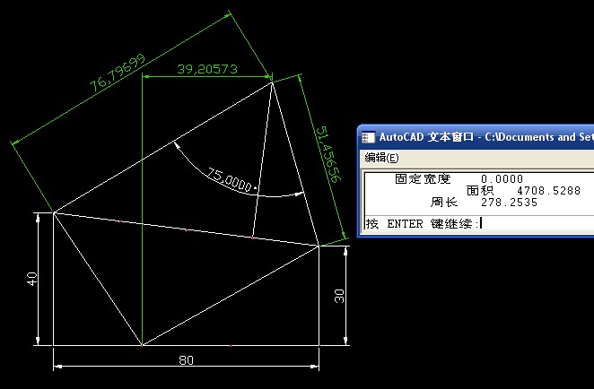

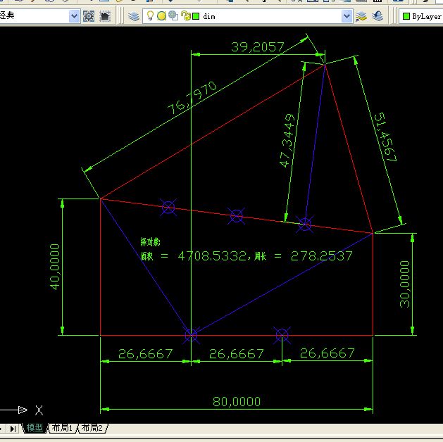

发表于 2008-7-6 23:50:11 | 显示全部楼层 来自: 中国河南郑州

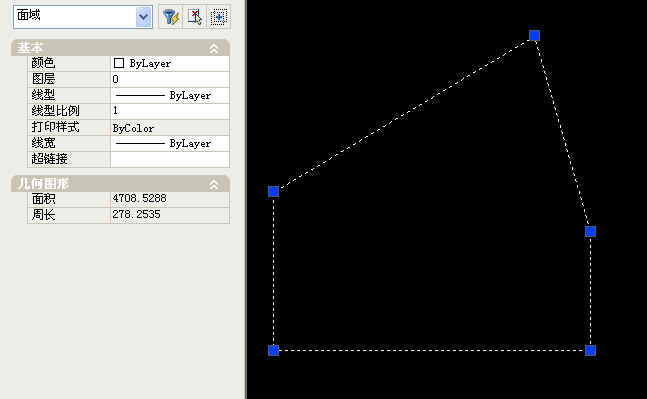

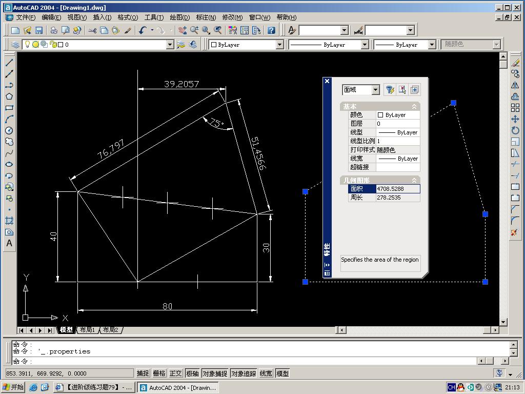

进阶级练习题79:
# x  p3 W5 s. I5 K 08070623562891.JPG + I' Q& g9 K% v" K) J
, I5 ~  M6 [2 a; h" z4 j
[ 本帖最后由 wang2003 于 2008-7-6 23:57 编辑 ]
2005llnn + 5 正确

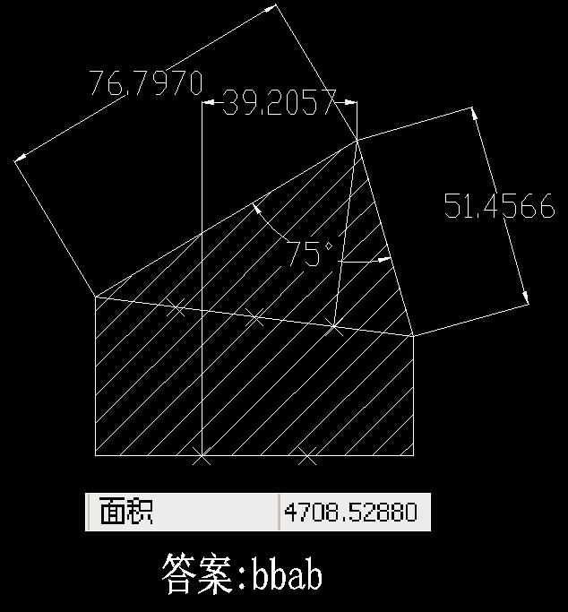

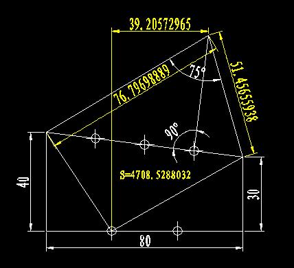

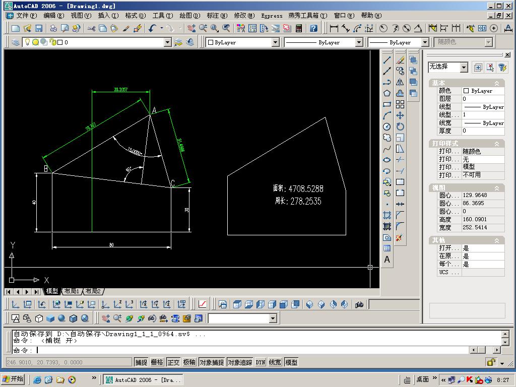

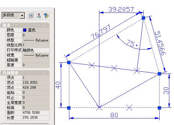

发表于 2008-7-7 08:26:12 | 显示全部楼层 来自: 中国江苏南京
我也来发一个 79.JPG 79.dwg (39.29 KB, 下载次数: 1)
2005llnn + 5 正确

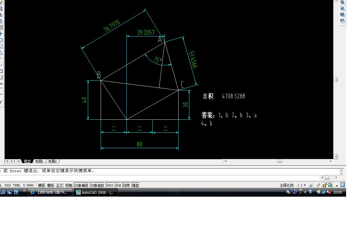

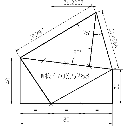

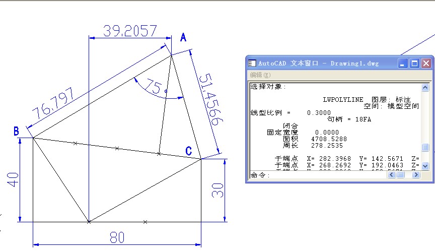

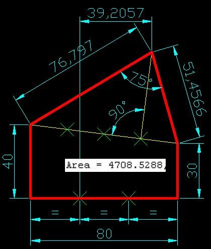

发表于 2008-7-7 10:08:56 | 显示全部楼层 来自: 中国广东深圳
答案:(1)B 、(2)B 、(3)A 、 (4)B 79.gif

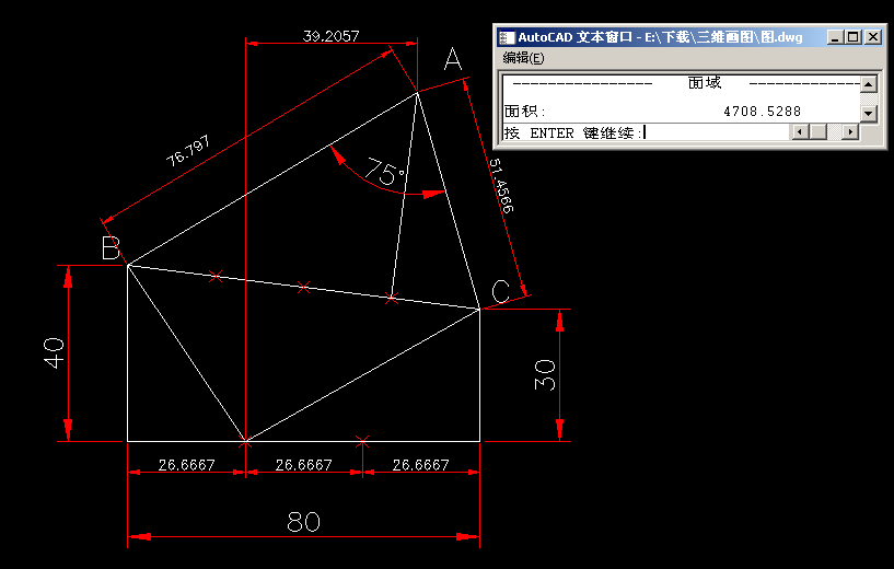

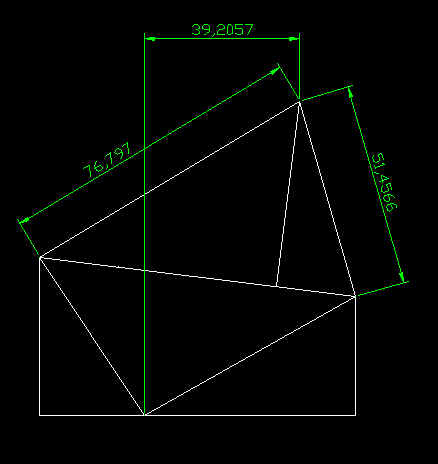

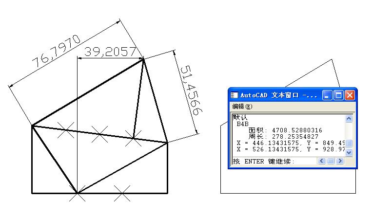

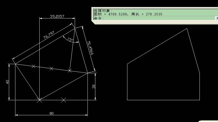

发表于 2008-7-7 15:17:33 | 显示全部楼层 来自: 中国广东深圳
我的- m; K" }5 {7 f$ `
参与人数 1三维币 +4 收起 理由
2005llnn + 4 面积不对

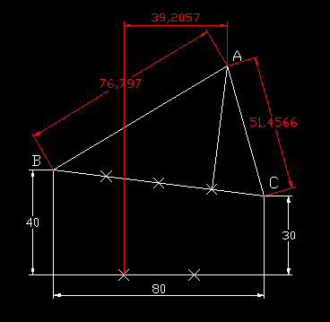

发表于 2008-7-7 16:56:57 | 显示全部楼层 来自: 中国广东广州
用包含角做去来的
5 q( B# H& r4 x7 O1 O0 z" q- u答案B\B\A\B

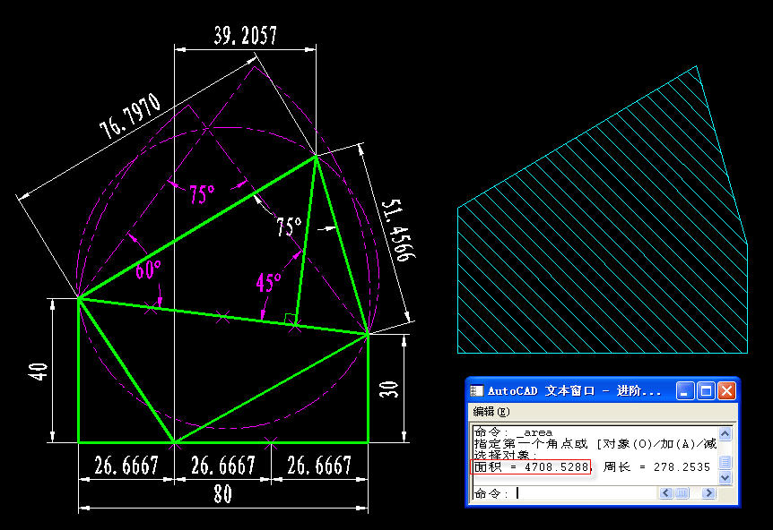

发表于 2008-7-7 21:15:01 | 显示全部楼层 来自: 中国山西太原
这个题目主要考察了 定数等份 以及圆弧绘制中的 起点端点角度 方式 利用圆弧确定圆进而确定上三角形顶点

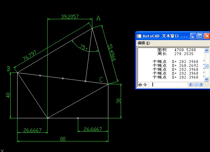

发表于 2008-7-8 08:13:31 | 显示全部楼层 来自: 中国广东东莞
我的79题作业!!
2005llnn + 5 正确

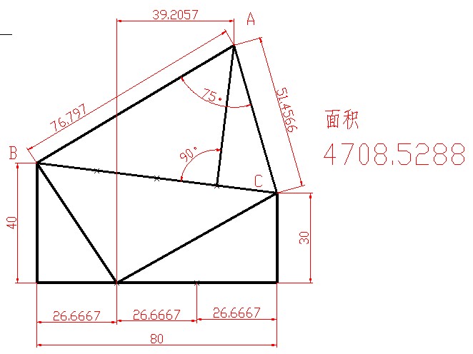

发表于 2008-7-9 10:13:36 | 显示全部楼层 来自: 中国广东佛山
进阶级练习题79
2005llnn + 5 正确

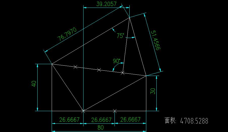

发表于 2008-7-14 19:39:58 | 显示全部楼层 来自: 中国浙江金华
) a  @* \' K5 c* O' M# P
进阶级练习题79:8 Z6 t" {' L6 M+ T
1. a 之距离为何?b.39.2057
0 G& u8 l7 w5 H1 w% F/ r& ~: k2 M# r1 t: J2 v. d% ]
2. AB 之长度为何?b. 76.79709 p& T+ [, I5 @" d. D4 V
; h/ v: k: S# H  ]3 j+ p# Q6 P
3. AC 之长度为何?a. 51.4566
0 S+ }) k  c7 d' F. G8 H0 U7 m7 U( N8 V6 w
4. 最外围之面积为何?b. 4708.5288

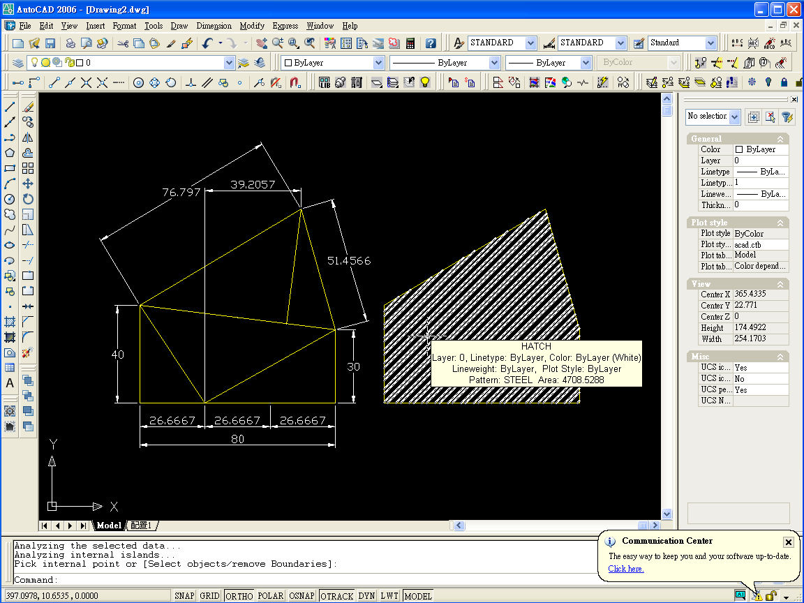

, v7 W1 I0 [: s( d6 R 未命名.JPG
2005llnn + 3 很好
