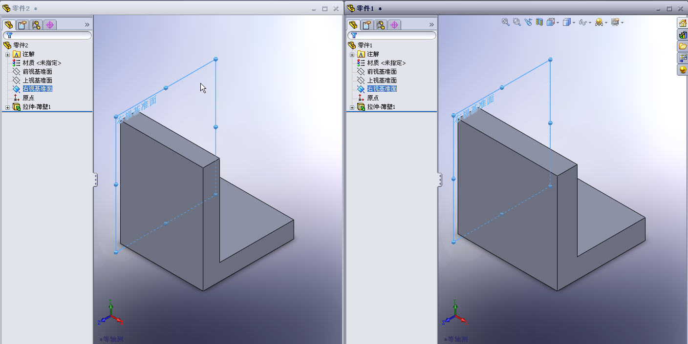

 楼主| 发表于 2008-7-8 14:35:10 | 显示全部楼层 来自: 中国江苏苏州
零件1是用第三角画的,零件2是用第一角画的,但二张图的视图关系是一样的,是什么原因?

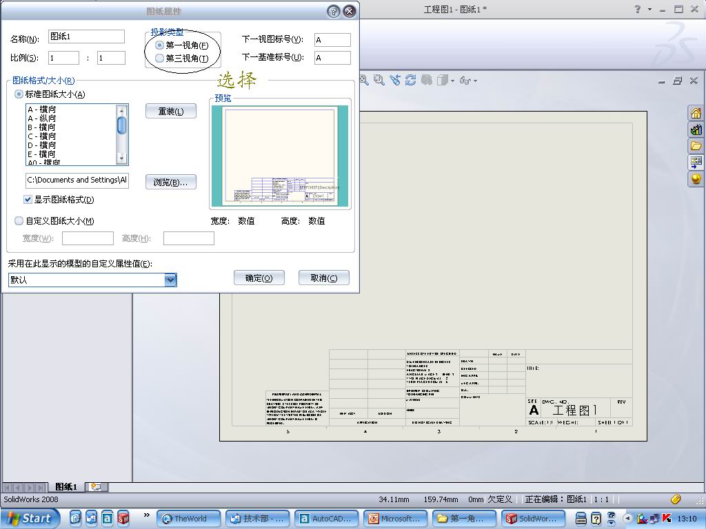

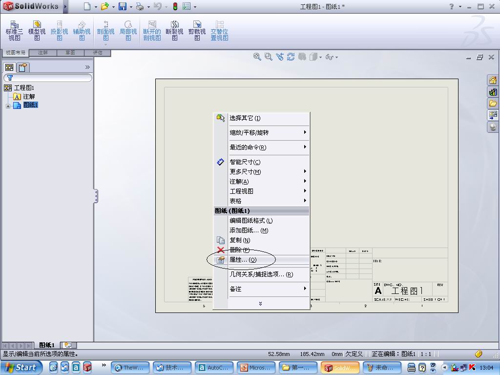

发表于 2008-7-9 13:35:57 | 显示全部楼层 来自: 中国广东
……………………/ @! Y5 u/ p- U+ }# a6 c
右键点击工程图属性,点选第一视角,第三视角。$ d. c* A# B' r
3D里面士没有视角的概念的。

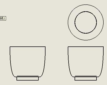

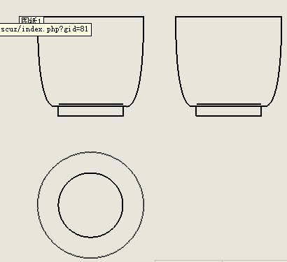

发表于 2008-7-25 13:15:33 | 显示全部楼层 来自: 中国上海
原帖由 wei8088 于 2008-7-8 15:33 发表 http://www.3dportal.cn/discuz/images/common/back.gif* [" H( P" }) |2 @
第一角和第三角视图概念是在工程图中的,模型文件没有这个概念的。
4 R. Q7 i5 _. _  l* e  t5 a
