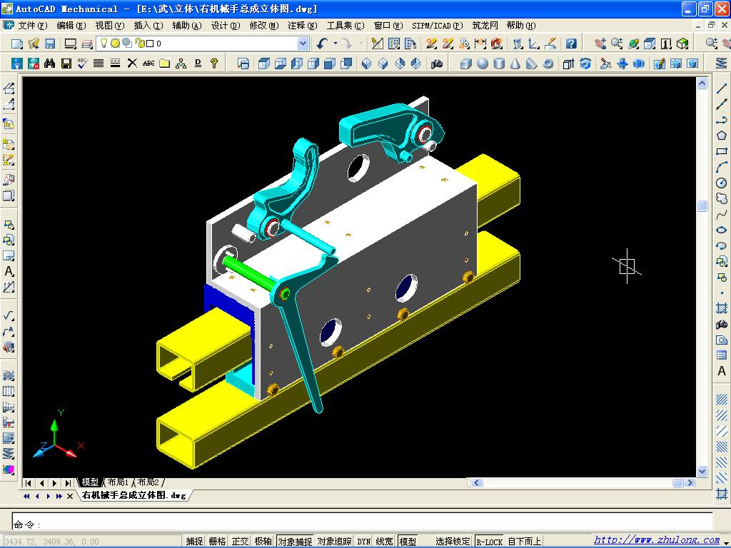

经过一段时间的摸索,我发现CAD2006的着色要比CAD2007好的多(不需要渲染),有时间我会把同一个文件用2006,2007比较下。
, F' z1 @2 d9 G  j. Y- g7 p& W这里先发表一个很简单的机械手文件,只有东南侧视图,因为这个角度比较看的清楚。
3 ^. ]; [4 z, M4 v; `都是很简单的拉伸等等。主要表现着色方面比较自然。

楼主用的是AUTOCAD MDT, 而不是AUTOCAD???还是另安装了其它的插件或程序???
 楼主| 发表于 2008-7-9 07:30:32 | 显示全部楼层 来自: 中国浙江杭州
是mdt我搞错了

我想你在拿06版本的“着色”和07版本的“视觉样式”做比较吧?你冤枉2007了。% p9 M( H5 j7 ~3 A4 Q
在2007以上版本,默认的菜单和工具栏里取消了“着色”(shademode)命令,代之以“视觉样式”(vscurrent),而且在命令行输入“shademode”也会自动调用“vscurrent”。如果你喜欢原来的“着色”,可以通过自定义把它添加到菜单和工具栏里。或者在命令行输入“-shademode”或在脚本中使用“shademode”也能使用“着色”。
 楼主| 发表于 2008-7-9 17:27:16 | 显示全部楼层 来自: 中国浙江杭州
哦,我再试试,因为最早我发现2007的着色好象没有渐变色一样。有时间 我试试!
