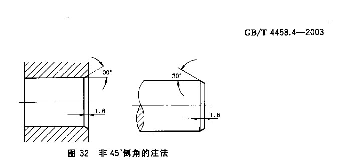

请问6*30°角在实体模型上哪边是6哪边是30°谢谢。我试过了在UG里用哪边当长度和角度都可以,请问有什么标准吗?
发表于 2008-7-9 06:18:47 | 显示全部楼层 来自: 中国山西朔州
非45°倒角的标注你可以看一下国标《GB/T 4458.4-2003 机械制图 尺寸注法》。! Z7 D$ I/ [) x! L8 Z  x3 U
