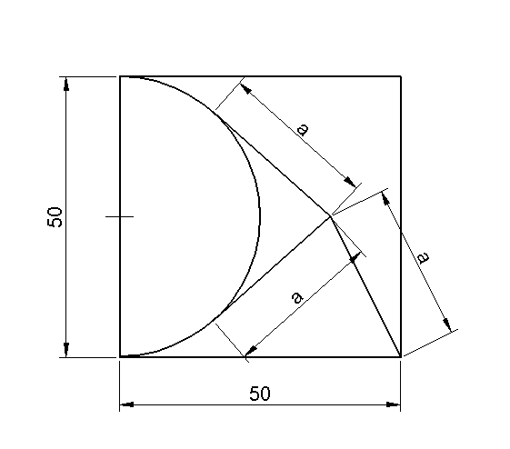

[练习题] 【進修級練習題71】
发表于 2008-7-9 08:41:08 | 显示全部楼层 |阅读模式 来自: 中国台湾
1. a 之長度為何?+ {7 ?4 M7 Y( |- D
    (A) 27.9085   (B) 27.9508   (C) 27.9805

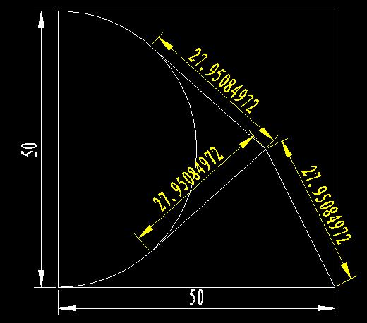

发表于 2008-7-9 09:08:55 | 显示全部楼层 来自: 中国浙江金华
1. a 之長度為何?              (B) 27.9508
" x( ~( O# r2 N- F

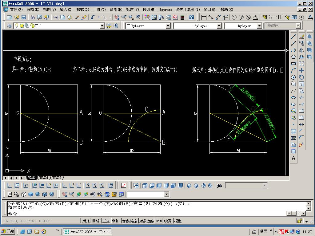

发表于 2008-7-9 18:48:03 | 显示全部楼层 来自: 中国河南郑州
進修級練習題71:$ w0 |3 u9 y' I2 }: X3 p
- K" L. o) @& E: l( [
  T9 Q; F) j2 s* N( _此绘图方法同样适用于非正方形:
9 |& F( ~$ u) a( z3 ^4 g/ h 111.gif
& s5 i! _6 S5 @  c7 m, d0 e( ~$ T: D% U0 @7 x* u1 b
[ 本帖最后由 wang2003 于 2008-7-9 19:26 编辑 ]
参与人数 1三维币 +6 收起 理由
2005llnn + 6 真棒

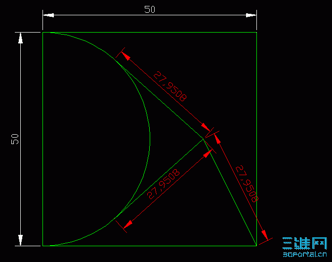

发表于 2008-7-9 19:22:40 | 显示全部楼层 来自: 中国江苏南京
71.dwg
43.88 KB, 阅读权限: 90, 下载次数: 2
2005llnn + 5 正确

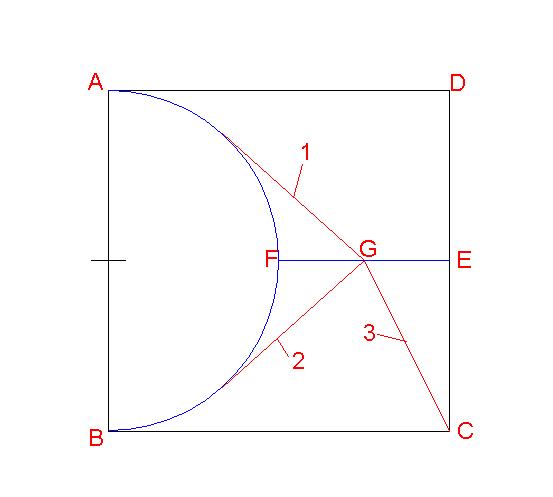

 楼主| 发表于 2008-7-14 09:10:53 | 显示全部楼层 来自: 中国台湾
1. 作50x50之正方形ABCD
1 A1 m2 N8 U9 V1 x: t7 ?8 `* Y2. 作AB弧) `* a* q6 ^: ^: |! G  d! ~
3. 以LINE →1'st=CD之中點E  2'rd=AB弧之中點F →作水平線EF
, U3 L$ k. ?9 \) z- ^! o. Z4. 取EF之中點G
6 o+ l# h8 d  f) {* A/ U, r5. 以LINE →1'st=G  2'rd=tanAB弧 →作切線#1
) P/ r* k' C9 A8 _2 Z6. 以LINE →1'st=G  2'rd=tanAB弧 →作切線#2
5 P3 t( V" _. s/ q4 \4 ^5 @7 K7. 以LINE →1'st=G  2'rd=C→作斜線#3
参与人数 1三维币 +10 收起 理由
2005llnn + 10 技术分享
