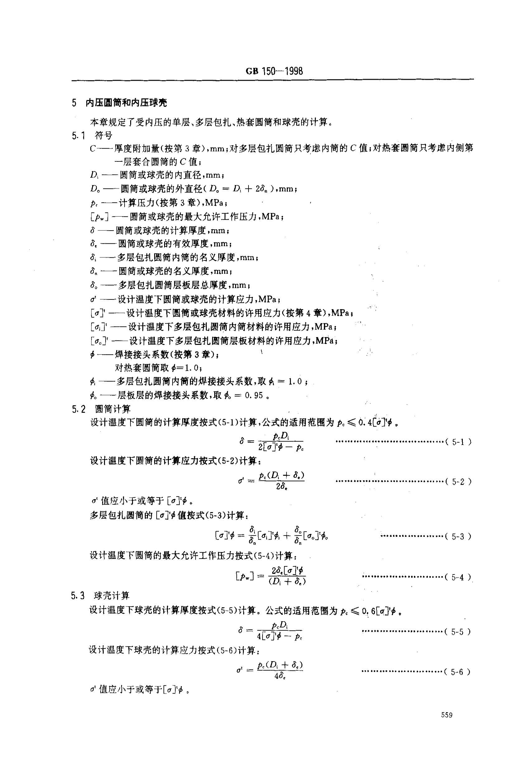

在设计压力11MPa的压力容器上开孔焊接一个内径46mm,高70mm的圆筒(材质为16Mn Ⅲ 锻件,带螺纹),圆筒的壁厚应该是多少?怎样计算?请高人指点,多谢!

请按GB150公式把参数补全方可计算。5 U: G! r' k# D: u' j& Z5 R) b/ k
% a/ G) B, u) |+ A  Q6 b+ i/ E! z[ 本帖最后由 hjlzyf 于 2008-7-9 18:11 编辑 ]

多谢您的指教!非常有帮助!
