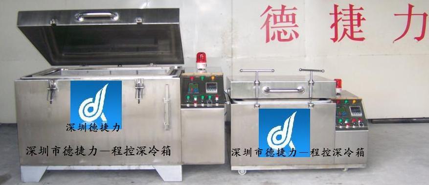

[分享] 深冷处理简介——程控深冷箱

深冷处理工艺简介
5 e, B3 X: _1 A  m# A! j深冷处理的设备( l( z' V# S& k
一般用于普通冷处理(0 ~ - 100℃)的设备,通常用干冰,氨(或甲醇)和氟里昂压缩机来制冷。也有用液氧制冷的,如1965 年研制的液氧冷处理设备,使用温度为- 80 ~ - 100℃,最低可以达到- 135℃。至于深冷处理有采用压缩空气来致冷的,如大型轧辊深冷设备最低使用温度为- 130℃和空气涡轮深冷机等最低使用温度为- 160℃。最常用的深冷设备都采用液氮致冷,它既经济又方便,一般用液氮深冷罐来存储液氮。国内外众多学者和厂家研制了多种气体制冷的液氮深冷设备,其中1989 年研制的液氮汽化型深冷箱,温度调节范围为常温至- 180℃,液氮消耗量为每千克工件0 . 8kg 液氮。93 年研制的嵌套式深冷设备采用了双重致冷方式,即外层箱机械致冷至- 18 ~ - 24℃,内层箱采用液氮制冷
至- 150℃,温度偏差为3℃以内。96 年研制的深井式冷处理装置,最低工作温度为- 100℃,温度偏差为2℃以内,升、降温速率为5 ~ 40℃ / h,不仅可调节还可以自动控制。此外国内也有一些从国外引进的深冷处理设备,如宝钢双频淬火车间引进的轧辊深冷装置,采用液氮制冷,最低温度可达- 180℃以下。在美国,六七十年代出现了许多液氮气体法的深冷设备,如BOC 公司的Ellenite 设备,可以均匀的冷却,精确控温。且可以在- 150℃保温。八十年代以来,出现了电脑控制升降温和处理飞机机翼的大型液氮深冷设备,如Cosmos 公司的CI 系列带电脑控制的深冷设备。采用固化的程序严格控制升温降温速度,可实现-190℃下的长时超低温保温。工件处理周期为40 ~72h。
