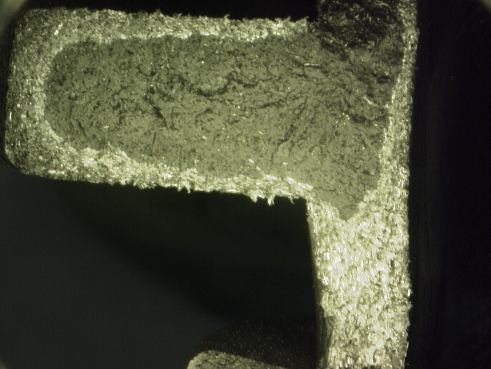

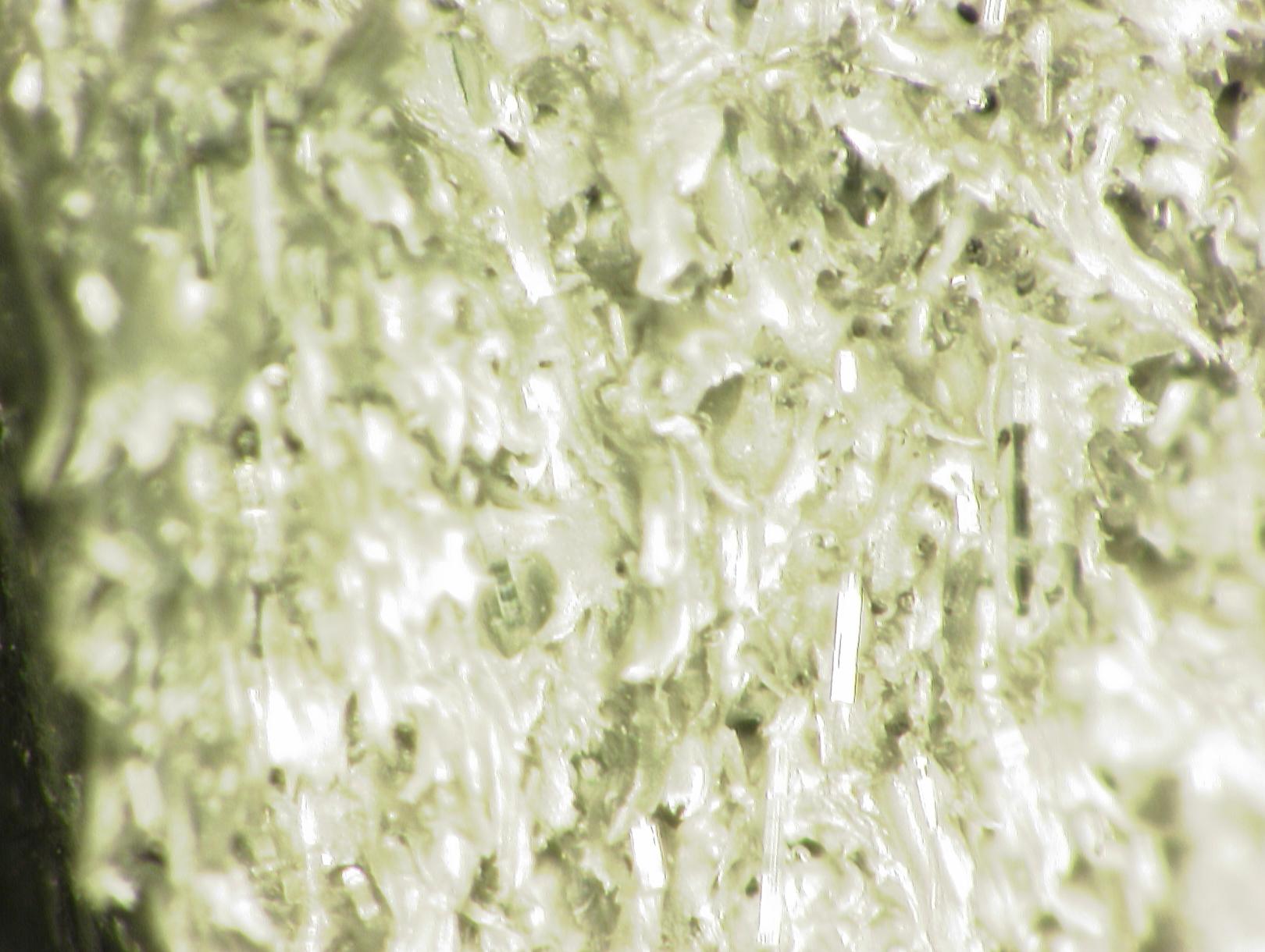

大家帮我看看这个是怎么回事?/ l2 B/ `+ d: r. W2 ]( e/ K' d# Z
是不是尼龙里加的玻纤扎堆了?" u$ N2 w" Q' C* T/ _0 p0 @
出现这个问题的原因是什么?怎么能解决呢?

这是浮纤。你的玻纤是多少?
发表于 2008-7-12 22:00:42 | 显示全部楼层 来自: 中国上海
对于尼龙66来说,纤维的包覆是一个问题.很多时候我们在做尼龙66的时候喜欢加少量尼龙6来改善玻璃纤维的包覆,得到的材料浮纤的情况好很多.
0 `$ C& z" v9 J2 E, _/ k7 S解决方法一方面玻纤用硅烷偶联剂处理, 另外要加入尼龙的相容剂, 提高树脂相与填料相的混容。 配方中的加工助剂(提高体系的流动性的)和滑剂对产品的外观都有帮助。  ?% p5 L  [) R+ ?6 Y
玻璃纤维长度也是一个问题,这个和纤维的取向也有一定的关系.习惯上我们都喜欢纤维的长度尽可能长一些,这样材料的力学性能会好很多.可是玻璃纤维一长了,整个体系的黏度就高了[可以这么认为吧?],成型过程中,由于尼龙与玻璃纤维的亲和性[这就是亲和性的问题,用偶联剂可以得到一定程度的改善]有限,自然就存在滞流的问题.部分地方的玻璃纤维含量高了,浮纤的情况也就出来了. % y* ^0 p3 p2 S$ r  `5 @' W
也要考虑剪切对玻纤表面的破坏,以及填料在混连时对玻纤表面的破坏
' k5 m$ r/ y$ b0 Y( T/ A8 X) T* X有专门的防玻纤外露的分散剂, 结合了润滑剂和相容剂的优点, 在脂肪族长链上接了极性的羧基和羟基。8 u8 ?; q2 \7 G! g" k+ j+ O1 A
上虞佳华有一种玻纤分散剂bt-100应该有帮助,添加0.5-1.5%,售价大约20元/kg

现在在用的尼龙材料是用加30%纤维的跟没加纤维的材料1:1混合后要得到15%的纤维。

两种料是你们自己混起来用的吗?
1 E" F- I0 h4 K, \9 j) F
; [- W4 `" B/ H1 r+ y/ v你是直接拿30%GF的料和无GF的料1:1直接混得到15%GF的料?
9 h: m+ _0 w0 r& T这样做是不行啊,要加其他改性剂的;
/ I1 F2 Z" }. L% I9 i$ u如果就这么简单,不然人家原料改性厂家怎么混?
发表于 2008-7-19 21:12:05 | 显示全部楼层 来自: 中国上海
这也是一种办法,玻纤含量降低了,无玻纤的可以包住含玻纤的料,但混的时候设法使两种料均匀也是个问题,因为比重不同。但这只能一定程度上解决问题,不是根本办法,产品质量会不稳定。
发表于 2008-8-20 15:09:02 | 显示全部楼层 来自: 中国重庆
这样做很有问题,因为玻纤混合是个大问题,正如5楼所说,如果真的这样做就可以减少玻纤的含量的话,那原料厂家就都不要混了。
