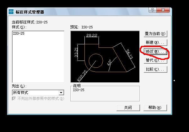

我现在做了一个图因为图比较大,在打印成A4图纸的时候,标注字体太小有点看不请,有什么好办法能让图不变就让标注字体放大一些?我是新手不知道是不是有这样的办法。需要修改哪里,有知道的高手请指教。应该不会要我一个个去改吧。太多了,看着头晕。呵呵。

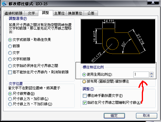

输入DIMSTYLE命令,弹出标注样式管理器,单击“修改”按钮,如下图:
wsj249201 + 3 技术讨论
发表于 2008-7-13 09:49:13 | 显示全部楼层 来自: 中国广东深圳
如圖原來是好的話,那麼就改個比例,可應急用了。
