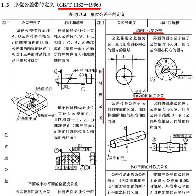

 楼主| 发表于 2008-7-12 13:28:45 | 显示全部楼层 来自: 中国山西太原
在国标GB/T1182-1996中,同轴度包括同心度,在平面图形中各同心圆之间的位置关系用同心度来要求。如厚度很小的薄片零件上的同心圆之间的位置关系就用同心度来要求,这不是旧标准也不是老习惯。对于厚度较大的台阶孔或阶梯轴,各段轴线的位置关系就得用同轴度来要求。见下图。
华氏911 + 5 技术讨论

 楼主| 发表于 2008-7-13 11:37:44 | 显示全部楼层 来自: 中国山西太原
这个问题标准上是有的请看《中国机械设计大典》关于这个问题的解释:
+ \5 B* P' I) a8 o$ p1 n5 c- T0 n9 d

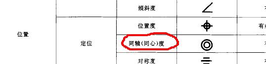

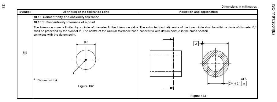

发表于 2008-7-16 08:41:15 | 显示全部楼层 来自: 中国上海
这个问题很有意义。这么多年来一直以为这两个概念没有什么区别,真的错了。分析一下原因,大致有两个,首先,同心度在工厂里用的很少,基本上没用过,其次,老标准中同心度指的是同轴度,工作中口头上说同心度,实际上是同轴度。% J) f. m7 r$ i4 N+ T% f
在国家标准中,“同轴度公差”下包含“点的同心度公差”和“轴线的同轴度公差”两个小项;而在国际标准中,大标题是“同心度和同轴度公差”,比国家标准中更明确。
4 k0 l/ x0 S9 J" {; u" e
' y7 V" a$ `, A6 H( M! g——楼上几位说书上没有的,看看国家标准和国际标准吧。+ D( q8 B! G9 \9 _3 Y. x
/ U6 W2 V. u; z. e
贴个图,看看国际标准中的表述。除了标题外,实际上和中国国家标准差不多的。7 N5 k1 a- X+ k
' F3 c, W3 \) {( A' o3 r: p& b[ 本帖最后由 lhf999 于 2008-7-16 08:44 编辑 ]
