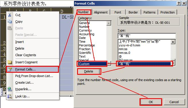

看到有人问这个问题,我就回复了,但是网络不好,居然几次都没有回复成功,所以在这里开了个新主题说明一下$ L$ V8 }" k# S5 b+ I: d
+ w) V* `% c3 }3 ?& f8 @/ N
6 A  H% d3 S, @/ A# N4 I系列零件表格的左上角点击右键,选择format,然后选择number的最下面的custom,接着选择右边的最下面的“常规”,最后选择delete就可以了。
发表于 2008-7-12 08:23:14 | 显示全部楼层 来自: 中国黑龙江哈尔滨
非常感谢,俺的问题解决了!!!!
发表于 2008-7-12 08:56:45 | 显示全部楼层 来自: 中国山东烟台
小常识解决大问题
