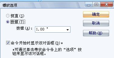

请问各位锥度外管螺纹怎样用SE绘制。

我没画过,我尝试了一下不知道对不对,画个圆柱,大概尺寸你要知道是那种管螺纹的外径吧,然后选择外螺纹,然后选择拔锥,选择你的度数,选择圆柱,然后选择端面就自动给你生成锥度的螺纹了!
