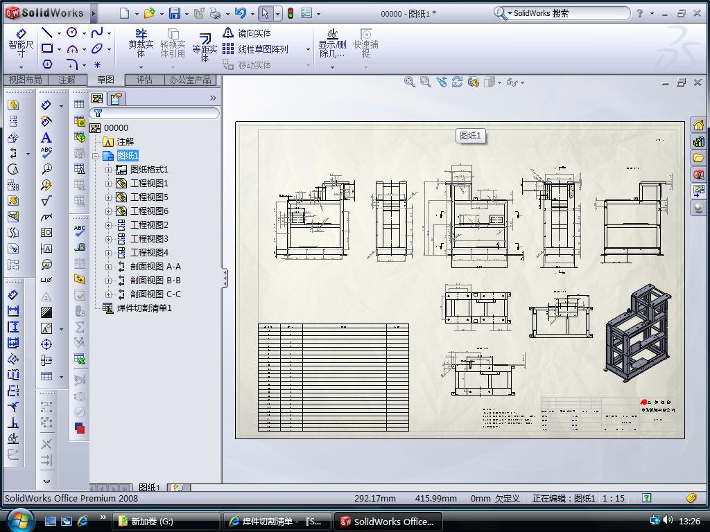

我的焊件切割清单表格里怎么没内容啊?

发表于 2008-7-12 11:24:31 | 显示全部楼层 来自: 中国河北沧州
自己要加上材料名称。还有选“长度”,不选是出不来的。
发表于 2008-7-12 14:56:03 | 显示全部楼层 来自: 中国浙江杭州
重新阅读帮助,注意两点:, B( J0 I. l4 c' k2 N0 W  L( I
1,焊件中各项目有没有命名属性;$ w( |7 U; s7 k% r0 Y6 L6 g( m3 D
2,编辑好切割清单表的模板,或者直接编辑清单

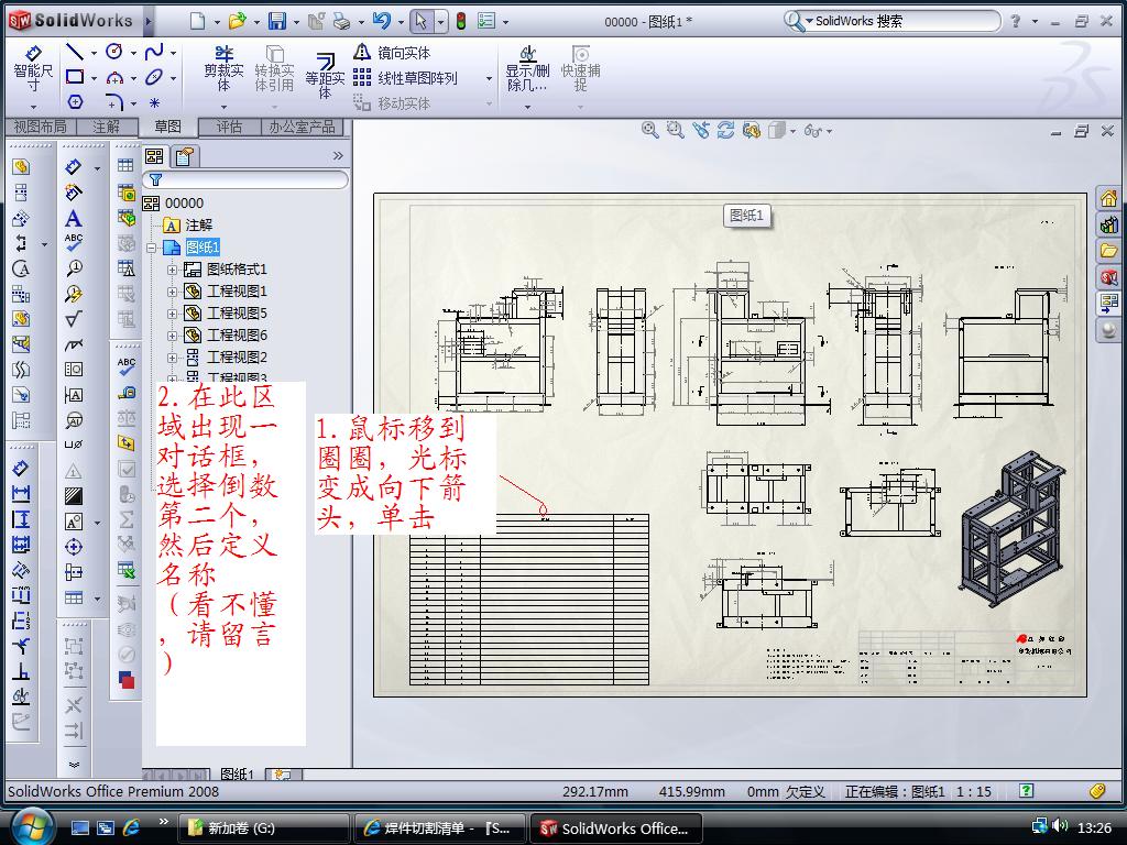

发表于 2008-7-12 17:13:46 | 显示全部楼层 来自: 中国河南开封
看看下图,不想做了,你看不懂给我发信息4 T) B3 ]9 e5 I1 U
我再给你编辑,多试两遍,很容易的
发表于 2008-7-13 12:01:24 | 显示全部楼层 来自: 中国广东佛山
楼主得回到模型环境中去,添加焊件特征,更新切割清单,编辑切割清单,然后回到工程图,删除切割清单再重新插入一新的清单,这样它就有内容了。

发表于 2008-7-14 20:53:26 | 显示全部楼层 来自: 中国河南濮阳
回到模型里,更新切割清单,他会自动分组,把长度一样的型材编组,再重新生成清单看看
