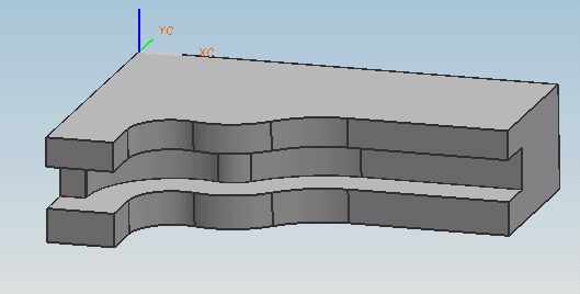

请问怎样用T型刀铣T型槽,研究了半天都没有编出程序?

很简单的东西,你怎么铣直槽就怎么铣T槽,只是铣T槽比铣直槽做一个步骤和一把刀具,先用平底刀铣直槽,然后在用T刀铣出T槽就OK了,要求所有刀路路径在刀具中心上。SO EASY。

是这样的槽,只允许用T 型刀铣怎么铣

这个有难么?你平常怎么有线条加工的,把进退刀设置好,别提到撞到了就好

这个还更简单,就像楼上的人说的,假想不要是这样的东西,上面没有挡到的地方你会不会加工呢?会就好说,然后就只要把进刀改下,如果不会修改进刀的话,就把工件延伸出来,就等于延伸刀路,这样说如果你还是不会的话,那就回去找基本最基础的书看看吧!
