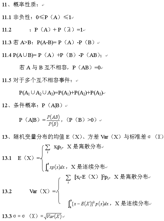

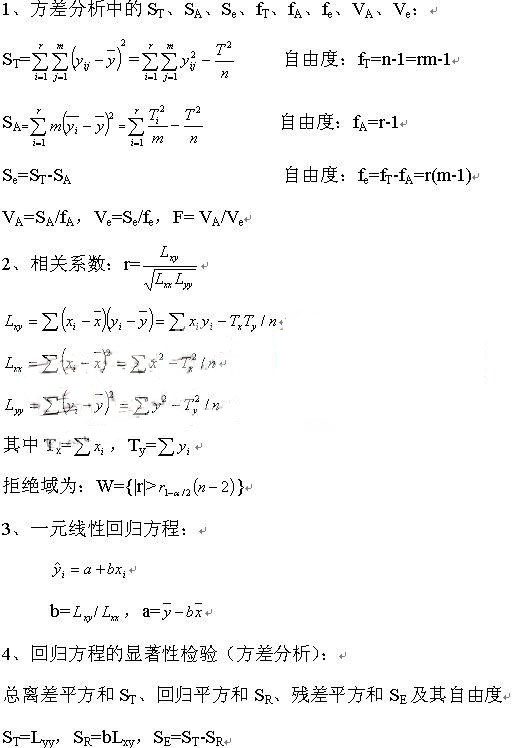

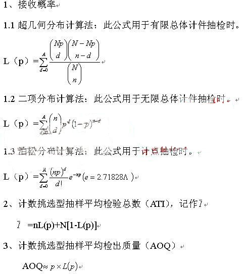

[分享] 质量工程师中级理论主要公式汇总
发表于 2008-7-14 10:35:40 | 显示全部楼层 |阅读模式 来自: 中国广东深圳
給哪些要參加考試 的應該有幫助吧。
