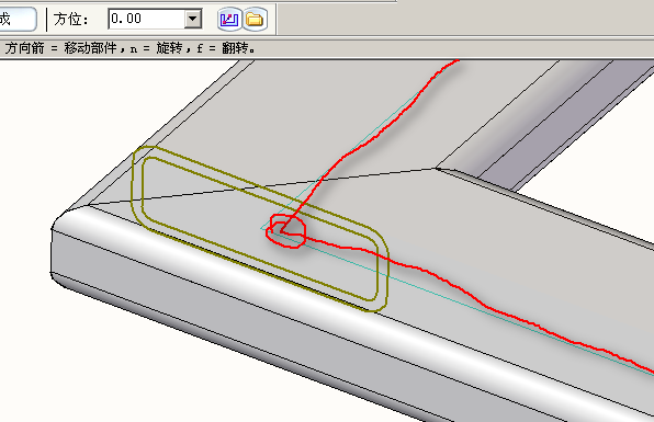

草图的线条始终在生成的角钢框架中心,如何设置可更改,我希望能在边上,设计时好控制尺寸。我现谢谢啦!
发表于 2008-7-14 12:21:47 | 显示全部楼层 来自: 中国山东济南

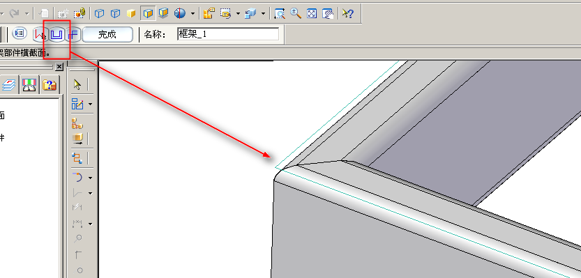

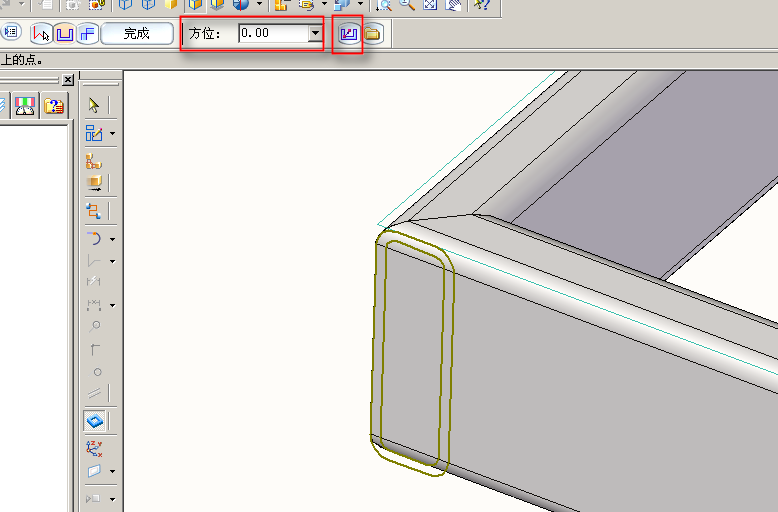

有选项可以控制的,可以设置旋转角度或者选择定位的点。可以查看帮助。
 楼主| 发表于 2008-7-14 13:01:52 | 显示全部楼层 来自: 中国江苏南京
,我还是没画出来。现在假设画500*500,L40*40*4角钢框架,草图画500*500,但自动出来的框架外径有540*540,草图线在框架的中心上双边飞20,如果按上述方法移动的话单边飞40,而且如果在框架中加角钢的话,线也是在角钢中间,一移动也跟着跑。版主是否有框架设计方面的资料是否能提供或推荐一下这方面的书。谢谢
发表于 2008-7-14 20:17:36 | 显示全部楼层 来自: 中国山东济南
呵呵,你没有搞清楚它的用法。请自诩查看一下自带的帮助,其他的很简单的。
发表于 2008-11-7 10:31:20 | 显示全部楼层 来自: 中国江苏泰州
改角度,多点点就能出来了
发表于 2008-11-13 11:33:03 | 显示全部楼层 来自: 中国山东济南
很简单,用键盘中的小箭头可以实现
