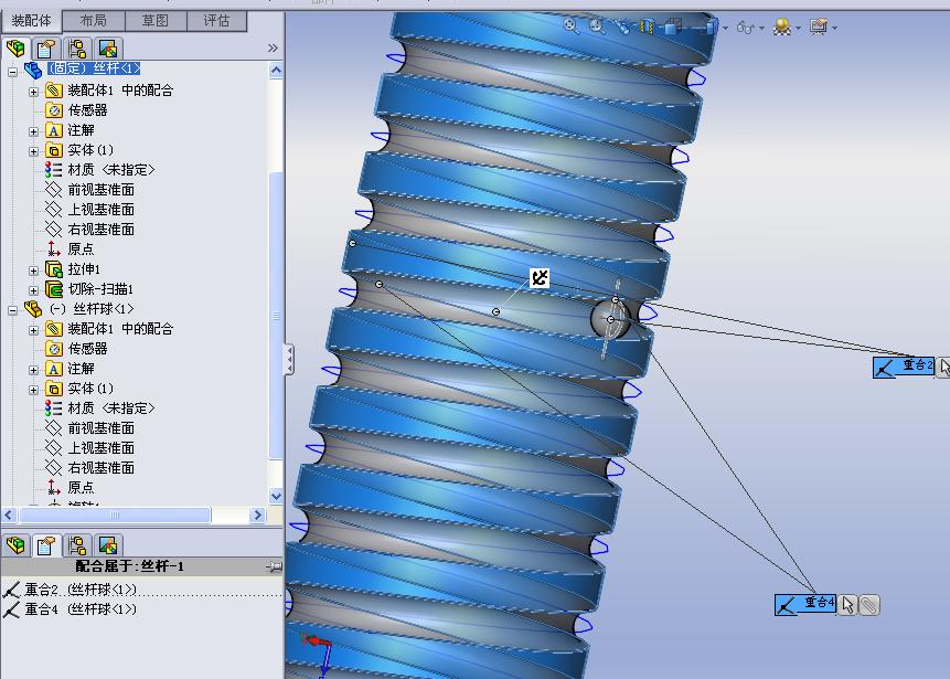

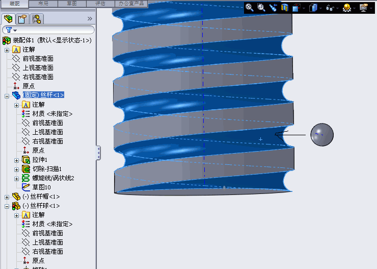

, y/ ?/ @, g. d1 |/ p# Y$ T" Z丝杆上的半球螺纹面如何与滚珠相切配合呀,能做到吗?
发表于 2008-7-14 14:44:27 | 显示全部楼层 来自: 中国河南新乡
如果丝杆上正好是半球螺纹的话,可以选择滚球的中心点与半球螺纹的螺旋线重合,然后再选滚球中间一个面也丝杆外圆柱表面相切即可实现!

发表于 2008-7-15 08:25:32 | 显示全部楼层 来自: 中国河南新乡
原帖由 xf81519 于 2008-7-14 20:11 发表 http://www.3dportal.cn/discuz/images/common/back.gif
* s% `3 N2 |; c+ Q( k3 Q
# h/ x' ~" T% C! C我就是做不起来,帮我做一下然后传上来好吗?谢谢!
' Q& R# ?* f( E; c" q我给你做了一个,不过是2009的,不知道你能否打开!$ N) ?0 K$ p( ?3 G) B# g

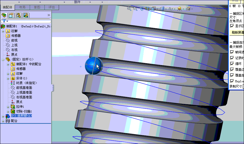

 楼主| 发表于 2008-7-15 12:16:20 | 显示全部楼层 来自: 中国浙江丽水
非常感谢chenjun521208,可是我的SW08打不开,不过我还是从你的贴图中看懂了,不过还是有个问题.$ G7 q2 n' E* f$ [& c% U) }
      配合时,螺旋线点不上去,也就是没能激活,也许是我的设置没搞好,我只得重新画一条螺旋线,配合好然后压缩它,好象笨了点
6 U5 u) p) T8 n) Z     再问一下,小球运动时能否用马达沿螺旋线驱动呢,我没做起来.

回复 7# chenjun521208 的帖子
好像2008的不能像你说的那样配合哦,不能选螺旋线来于球的中心重合!

发表于 2009-11-10 18:08:16 | 显示全部楼层 来自: 中国河南新乡
使用路径配合

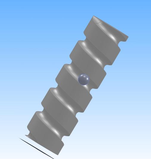

发表于 2009-12-5 16:57:12 | 显示全部楼层 来自: 中国江苏南京
半球螺纹面 叫做滚道   截面不半个圆弧  是双圆弧   两个圆弧不在一起 是偏一个值 所以钢球是以不同形式和滚道接触  一般分单双螺母  单螺母是两点接触   双螺母是一点接触
发表于 2009-12-5 16:58:33 | 显示全部楼层 来自: 中国江苏南京
两个圆弧的圆心不在一起  少写了

发表于 2009-12-7 08:06:38 | 显示全部楼层 来自: 中国浙江金华
我用2008试了一下,无法选择螺旋线
发表于 2009-12-7 11:26:36 | 显示全部楼层 来自: 中国江苏苏州
可以的
完全可以,只不过丝杠那稍微麻烦点,下面是做的,08的

发表于 2013-3-7 19:11:25 | 显示全部楼层 来自: 中国四川成都
那个钢球无法选择怎么办啊
