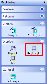

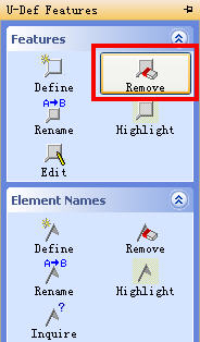

用machining做的孔,被另外的孔穿过,零件就会currupt。 请问有什么办法修复。是不是取消孔的特征属性,就可以了。* W5 P. g: n% r: ^( g- q4 p3 N
还有就是在structure browser 里面,part下面的特征里面,有些machining 的孔变红了。请问怎么在零件上找出来,并修复。, y( H4 k+ Z  n9 o) z9 i, p

第一个问题:一般情况下,删除特征就可以了。注意使用命令是:U-Def Features中的Delete命令才行。: a+ w3 I6 `, h- \2 ^# v
" @+ V1 r4 }) s7 `! i第二个问题:要在零件上照对应特征,使用命令Highlight就行了。在树状浏览器中点击要查询的特征,零件上会高亮显示出来的。! r" e5 f& V* @/ r9 a, F1 r# L! e
