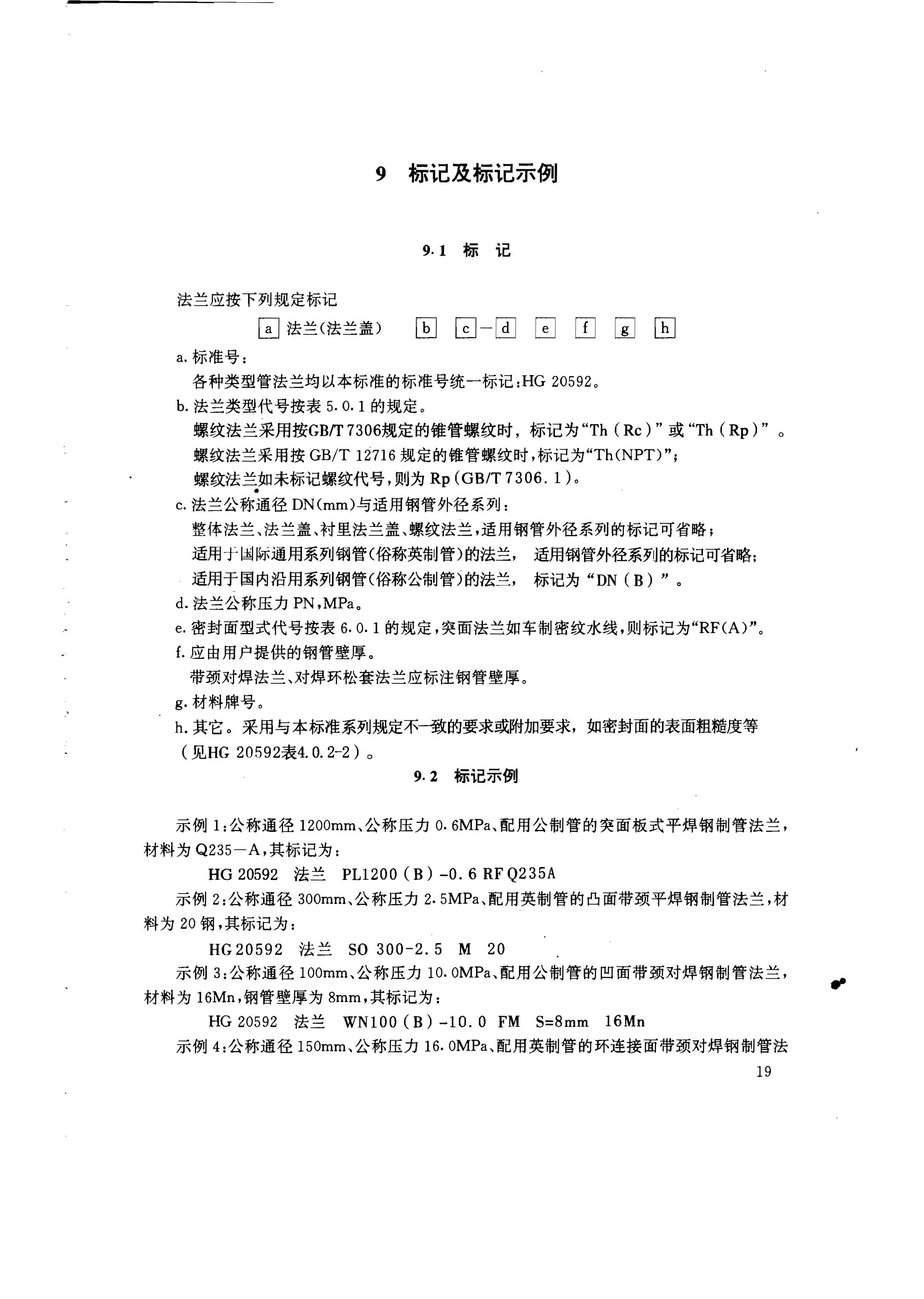

[讨论] HG20592法兰SO100-1.6RF是表示SO100(A)-1.6RF还是SO100(B)-1.6RF
发表于 2008-7-15 23:30:30 | 显示全部楼层 |阅读模式 来自: 中国广东广州
做了几年的压力容器设计,但还是被一些人搞糊涂了,究竟HG20592法兰SO100-1.6RF是英制管法兰还是公制管法兰?是英制管法兰,有什么依据?是公制管法兰,又有什么文件证明?我的一些同行意见不一,就算不同的设计院,也有不同的说法。希望大家详细说明一下。

HG20592法兰SO100-1.6RF是英制管法兰。依据是HG20592中的标记示例。* {3 |2 Y6 t' L% b* |% \
$ I9 u* M5 t9 x* h) E  i, }
特别注意,该标准曾有过浅绿色封面的版本,英制管法兰标DN(A),公制管法兰标DN。这是错误的。
) ]3 i5 \) }, [+ C! @5 W, ]+ ? , j" }; O3 V" T0 P7 G
正确的标注应按后来白色封面的版本。请参见以下附图。
htsky + 5 应助

公制的要加(B)) A% a: e! ?7 R# P9 R, p! U
英制的可以省(A)

这个要结合安装管道看就一目了然。管道规格为Φ108的,用公制B,管道规格为Φ114.3的用英制A。
发表于 2008-7-16 15:56:36 | 显示全部楼层 来自: 中国四川德阳
而且一般在中国国内,没有特殊标注的都是指公制管。为了便于区别,英制管都要加A。这是HG20592标准命名规则提到过的。
发表于 2008-7-16 20:02:41 | 显示全部楼层 来自: 中国山东济南
各位,我提一点建议,不要老拿公制或英制说事,HG20592中很明确是A或B系列,而且都有管子的尺寸,做设计时根据管子的外径直接选法兰就是了。而且标准中已经说明只有B系列才在标注中有。
