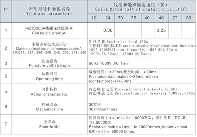

60V直流接触器的检测方法?
- N7 M+ ~, m! f用什么仪器检测,# s) Y: z  l1 \  z5 r
一般有几个检测项目,
3 p  K8 e1 j6 y/ L, A- n! `- d用什么方法检测?& B! [5 A7 _/ T0 Q. u2 |. w

可参阅以下标准5 E% }, Z- r; S) M9 [
标准编号  GB 14048.4-2003 8 t0 t! G  O# s. ]
标准名称  低压开关设备和控制设备机电式接触器和电动机起动器 4 I: J. t8 N9 F- j( V. l
英文名称  Low-voltage switchgear and controlgear--Electromechanical contactors and motor-starters ) C, _6 `$ W* |5 T
代 替 号  GB 14048.4-1993 ; z3 x: M; G* H% y( @
采用标准  IEC 60947-4-1:2000
' B$ ]' c1 ^! D, k! l归口单位  全国低压电器标准化技术委员会
( k& ~1 _) n) |! K  L; |起草单位  上海电器科学研究所 ' J' S' b( a; V$ k
分 类 号  K32
( D4 C# C/ M% l: W8 h国际分类号  29.130.20 ' i$ U6 p  x" ^0 W( e  F
发布日期  2003-09-15
6 E1 t/ R1 `3 _( L6 ^+ ~实施日期  2004-05-01 3 s! a+ ~1 h; n/ `5 L+ r
内容介绍  电动机;起动器;电力设备;开关;开关设备;低压设备

要厂家产品技术说明书要求检测项目做
