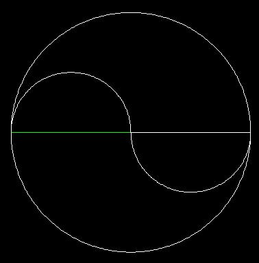

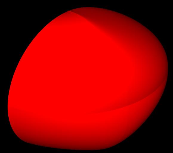

[已解决] 想画个太极图,放样怎么不能按路径走
发表于 2008-7-16 22:36:31 | 显示全部楼层 |阅读模式 来自: 中国广东广州

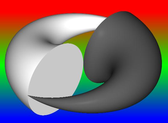

想画个太极图,放样怎么不能按路径走 <br />
. T: E5 v0 z+ H! z0 `( {# l$ N9 P请师傅指点!

想法比较新奇,但太极两个中心的圆球怎么做?HIDE后只能显示一半??最好将外围的设为透明,我也试试看

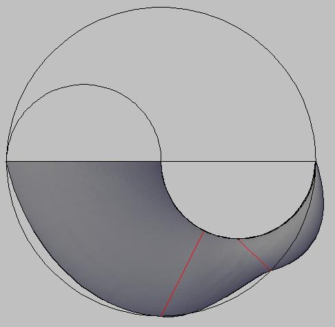

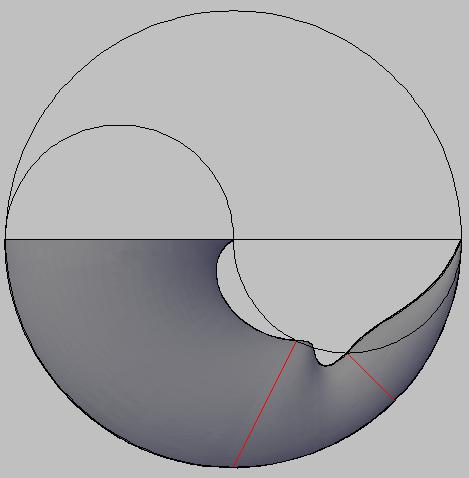

发表于 2008-7-18 06:09:43 | 显示全部楼层 来自: 中国辽宁本溪
这种实体的“放样”不能使用“路径”,应该用“导向”。
) s+ g4 h% ^' f2 I! }7 R路径是一条,在本图中只能控制实体外侧或内侧而不能同时控制内外侧的形状;导向可以是多条,在本图中同时用大半圆和小半圆做导向就可以了。3 j* {  ^# l. `. r6 K( Z
横截面在同一平面时放样会受到一些限制。在本图中。如果实体尖端截面用单点、大头截面用圆、单点和圆在同一平面上,用导向放样会失败。尖端截面改用很小的圆或稍微改变单点的位置使其与圆不在同一平面,用导向放样都能成功。
. M) r6 @/ O2 p9 T* N7 s8 v% n& I7 O

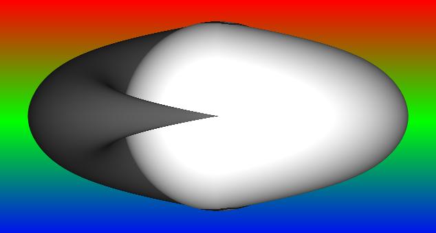

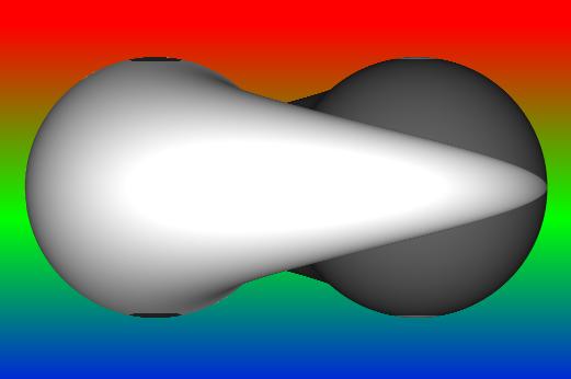

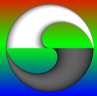

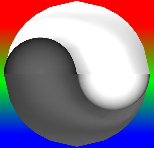

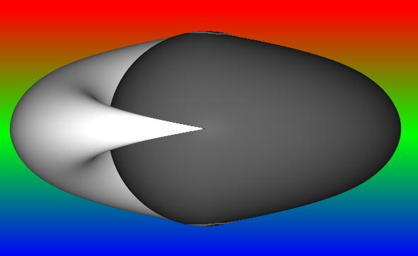

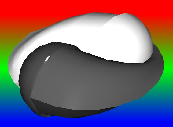

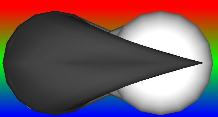

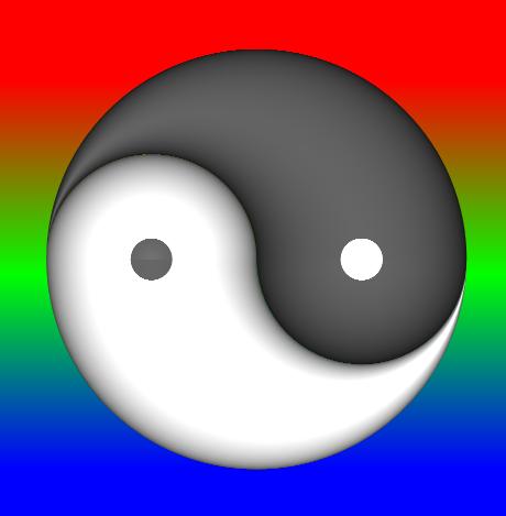

 楼主| 发表于 2008-7-18 13:22:41 | 显示全部楼层 来自: 中国广东广州
多谢师傅指点!8 j+ M" ^- T. j  m+ d, L0 i
$ g; K% `3 T3 q: a$ h
问题原来出在放样的导线不能在同一平面上 :funk: ; _( x+ h0 B9 F4 j
我还以为是两条导线不能放样呢 :mad: , p. t0 A6 o7 _# F
现用练习的结果来谢师傅 :lol:
" P- t" l1 w+ O5 n) r3 l/ j 太极-1.jpg
