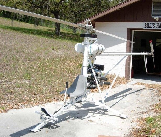

这几天闲来无事,在国外论坛看到几张图片,感觉很精彩2 I. b" d. y8 `9 N8 ?1 {
% |- e+ _' E  F, k* K: K3 M反复思考了近一个星期后 终于蠢蠢欲动,打算在机器上把它画出来。——发挥一下山寨精神9 Q3 R* [  C, l4 k3 }4 C
5 v; @. h, |! J+ u3 T" B& Q9 h9 C! y$ I2 i+ V$ g1 `8 ^

废话不说,先上我看到的原图:4 r% e/ J2 j4 F7 F/ i0 h! f- m5 g
7 G! k( S+ n9 C; W3 q6 ^& x9 Q( }& t[ 本帖最后由 2005llnn 于 2008-7-22 11:14 编辑 ]
羡慕老外啊,没有我国那么严的的航空管制
羡慕老外啊,没有我国那么严的的航空管制
又一张参考图片
又一张参考图片

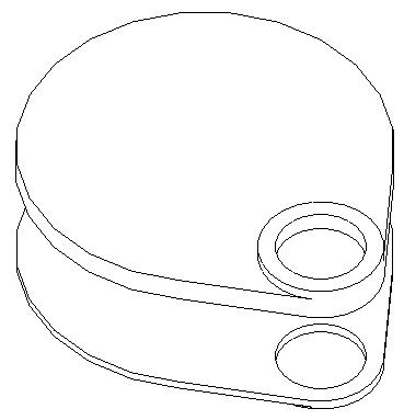

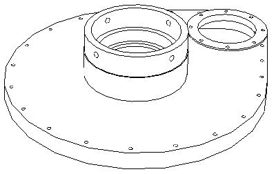

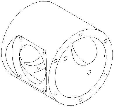

我觉得这个机器 最关键的就是 几个齿轮箱 和 旋翼控制器" y: e* B( G+ k: N+ ~0 s7 U
- y& ?2 Z; z: w# V* K4 [4 @- T5 a
另外机架用 轻便牢固的 铝合金材料来做比较合适
: z1 z9 G8 ?2 {, {7 ^# G4 f* j& i0 }) r$ |  m) C
我先把几个齿轮箱体的大致结构画一下
, Z6 r  W9 ^* r" |! Q1 V- q# v4 n8 l% a, e6 y2 J/ {5 y
嘿嘿……
1 N4 k+ Z2 \6 [/ M9 R  v
- X( M3 Z+ K& z0 l[ 本帖最后由 David_dai 于 2008-7-18 13:15 编辑 ]

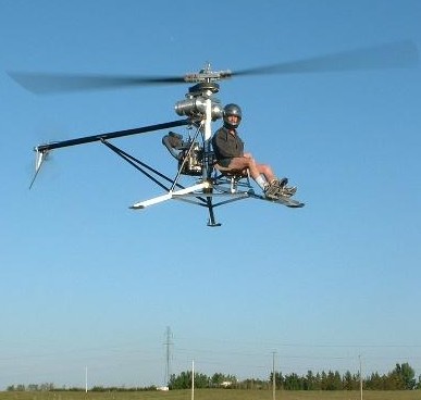

国内牛人 试飞视频:4 P1 `5 b+ L4 I4 V, I5 o% [
http://v.youku.com/v_show/id_XMjM0NTcxNTY=.html

 楼主| 发表于 2008-7-18 10:50:40 | 显示全部楼层 来自: 中国浙江宁波
今天上午比较忙,到了现在才有点空。) L' t8 j4 w( \- W
8 [' @; n* u$ ~! D. c, ^9 g' B. B5 A我趁空在齿轮箱上挖了几个破洞——嗬嗬……
$ J5 N5 C+ I& W) r0 A
' G1 l/ ]& y/ t9 p' P  f争取下午多画一点。
" I+ W3 o( B2 g' p5 }2 P6 y/ Y- g; t7 p
这样齿轮箱毛胚就算完成了,其他细节留给以后组装的时候修改。) w" }0 X8 V: q
. n+ C$ r' I! M
[ 本帖最后由 David_dai 于 2008-7-18 12:38 编辑 ]

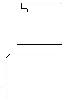

 楼主| 发表于 2008-7-18 12:37:19 | 显示全部楼层 来自: 中国浙江宁波

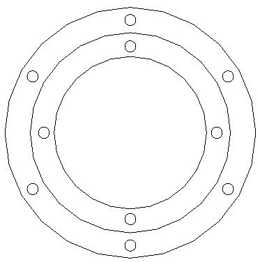

这个零件 总来的来说还是很简单的!% t/ w3 i+ c$ \. `
通过建立基本2D面,拉伸
& i- B& S2 k) N
/ i4 f+ l  b( b! J再通过 逻辑差 就可以得到0 G) Y: D$ I# }% h* a+ Y4 H3 k
% n' B- ?" d- }$ ~3 |& A; r
源文件+ F5 V0 b7 ^, l: w8 ]0 N- c0 Z, \
( h9 O9 C/ }3 i* H. N' T[ 本帖最后由 David_dai 于 2008-7-18 13:16 编辑 ]

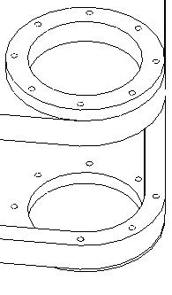

 楼主| 发表于 2008-7-18 13:57:40 | 显示全部楼层 来自: 中国浙江宁波
PS:
" }3 B& @  x) G
( ~  R/ \* g, ]! N- G9 a我觉得 为了保证机件的紧固性 / [: x# Z- Y2 ]8 H" Q
( x" M1 w0 C; H3 c6 j( e
在一些重要部位 最好用 弹簧垫片, 但是 弹簧垫片 我不会画 所以后就都用普通螺丝垫片意思一下了!. h% ^, l+ ]3 ^4 a3 i6 z3 E1 P
. g! R5 c% d! X: x% H: N) ^4 |
希望各位看官们心里有个数7 [+ A6 I3 w) H* G8 y
0 e5 _, x9 x; i4 P4 C; Y[ 本帖最后由 David_dai 于 2008-7-18 21:36 编辑 ]

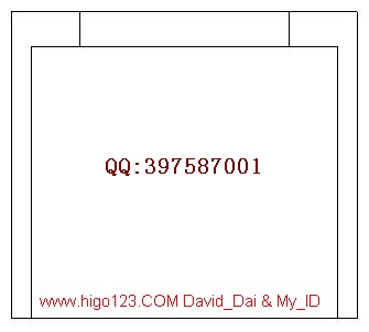

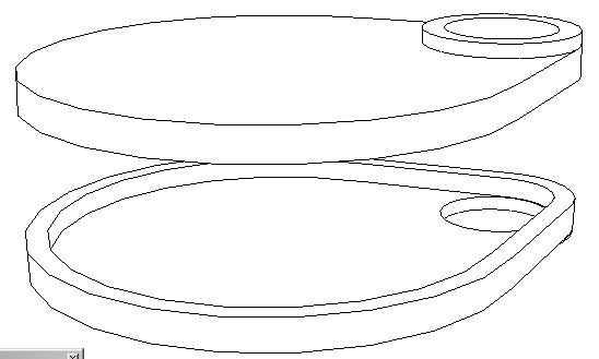

 楼主| 发表于 2008-7-18 15:57:30 | 显示全部楼层 来自: 中国浙江宁波

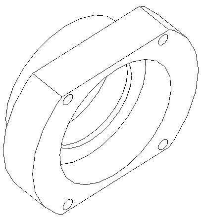

另外一个轴承盖——下轴承盖 的做法也一样,只是中间的尺寸有所变化2 Z8 F+ ?7 u; k
: r% t& y: B& w7 T$ T8 H
具体绘制过程和上面的一样,我就不作特殊说明了/ b5 J  g1 C* G  w. X4 M9 }: f
0 \8 H6 P0 a2 S主要的操作就是 绘制界面 拉伸、实体的逻辑运算和倒角
5 a% }$ ~! E! V9 Y/ G, `1 Y& v% }1 E6 a/ p
[ 本帖最后由 David_dai 于 2008-7-18 16:39 编辑 ]
玩玩装配和爆炸
玩玩装配和爆炸
CENTRAL GEARBOX-1-C.rar
43.83 KB, 下载次数: 32

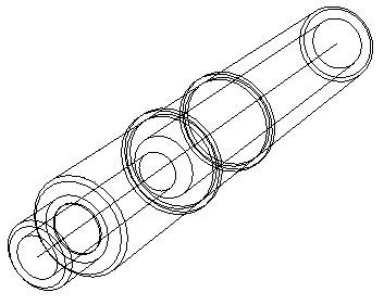

 楼主| 发表于 2008-7-18 18:16:26 | 显示全部楼层 来自: 中国浙江宁波

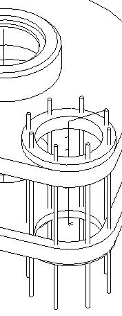

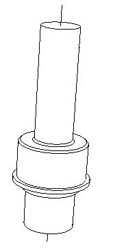

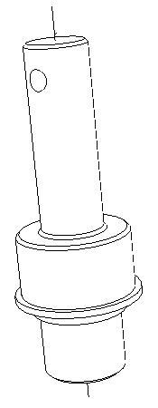

下班之前 上主旋翼 轴承
* f' [/ j3 [, M0 V# E' W8 Y. O+ ]9 O: U* g7 L  H: [& |
绘制方法 和普通轴承一样
2 w( [" I% @5 e+ {& v( k5 N
8 B, F5 }  N. \[ 本帖最后由 David_dai 于 2008-7-20 18:07 编辑 ]
MAIN ROTOR GEARBOX PINION AXLE.rar
71.18 KB, 下载次数: 30

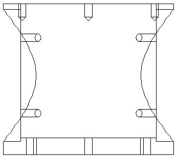

 楼主| 发表于 2008-7-21 10:22:30 | 显示全部楼层 来自: 中国浙江宁波

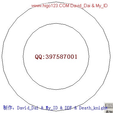

为了不影响进度,只好暂时 先画其他的
: ~7 Y( J2 B. J; a) D今天上一个皮带轮 轴承
/ s# y/ g. |! ], Z3 H1 R: f3 k具体制作也很简单,画轴承截面,旋转成实体即可: }: m9 C4 s, N
; T/ Y1 ?  j+ D" q; t[ 本帖最后由 David_dai 于 2008-7-21 12:30 编辑 ]

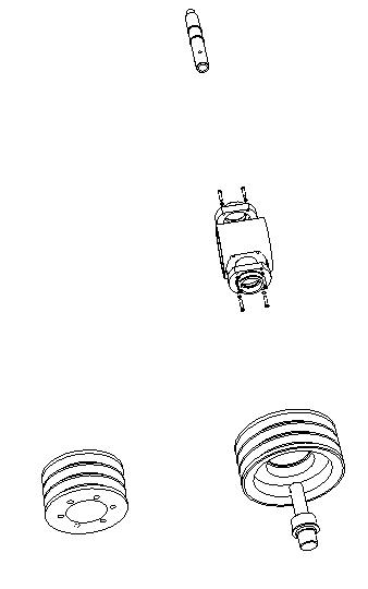

截面
截面
旋转
旋转
开孔(实体差集)
开孔(实体差集)
两端忘记倒角了现在补上
两端忘记倒角了现在补上
FreeWhell Alex.rar
39.59 KB, 下载次数: 24
源文件

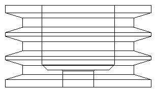

 楼主| 发表于 2008-7-21 11:06:21 | 显示全部楼层 来自: 中国浙江宁波
现在做皮带轮,具体绘制步骤 和轴承一样,也是 建立截面,然后旋转成型
建参考线,绘截面
建参考线,绘截面
旋转成型
旋转成型
CENTRAL GEARBOX pulley.rar
53.32 KB, 下载次数: 23
Dwg文件

: a' b& s  F. J# K1 `4 u& q9 `4 t
[ 本帖最后由 David_dai 于 2008-7-21 17:17 编辑 ]
辅助线 和 截面
辅助线 和 截面
旋转
旋转
消影效果
消影效果
休息一下,看看现有的这些零件的大致摆放位置
Engine pulley.rar
69.1 KB, 下载次数: 26

绘制截面
绘制截面
旋转
旋转
用小圆柱阵列后作差集
用小圆柱阵列后作差集
做出中间键槽
做出中间键槽
 楼主| 发表于 2008-7-22 10:21:43 | 显示全部楼层 来自: 中国浙江宁波
也许是我谁[平不够,CAD画齿轮好麻烦,
& S9 F3 G% P" o" e3 s- v没办法,先把这个问题搁置一下吧!
. m% f8 o& l. P6 v+ {* ^; D4 }4 ?
知识不够,真难过!5 B* m% L  R* X$ F; R/ I
真想骂自己了——不会画就别画,5555……
8 {: D! ]" R( t& D
& W5 l9 d3 q! h/ ?) |: G- ^6 ^9 Q& L; z- u+ T0 D3 ~' @
下面是小齿轮的绘制——因为还不会画牙齿,只能变成一个滑轮了。
pinion.rar
16.66 KB, 下载次数: 22
今天的小齿轮Dwg
Gear.rar
166.93 KB, 下载次数: 30
昨天的大齿轮
 楼主| 发表于 2008-7-22 14:11:34 | 显示全部楼层 来自: 中国浙江宁波
旋翼齿轮箱的绘制
5 t3 z( ]1 J3 F4 m3 K
, o: j0 ?% R: c' Z. m$ [0 U由上下两部分合成,在绘制时 可以 利用这个特点 使上下两部分同时绘制 以 减少部分工作量/ v1 _2 N% r! p' ~! J
$ c3 N' w8 n7 N, N6 N8 j
[ 本帖最后由 David_dai 于 2008-7-22 14:14 编辑 ]
绘制截面
绘制截面
复制这个截面 稍后利用它绘制下半部分
复制这个截面 稍后利用它绘制下半部分
制作工具体
制作工具体
求差
求差
 楼主| 发表于 2008-7-22 16:00:54 | 显示全部楼层 来自: 中国浙江宁波
休息一下继续画 旋翼齿轮箱
/ N/ M0 x. v1 N9 y5 `* X/ V( I. {" P5 k1 a* |) J2 b
[ 本帖最后由 David_dai 于 2008-7-23 22:41 编辑 ]
前面复制的面域 用来做齿轮箱的下半部
前面复制的面域 用来做齿轮箱的下半部
抽壳
抽壳
制作工具体截面
制作工具体截面
用实体逻辑运算做出想要的结果
用实体逻辑运算做出想要的结果
下半部的做法也一样
下半部的做法也一样

拉伸
拉伸
阵列
阵列
求差
求差
同样的过程
同样的过程
 楼主| 发表于 2008-7-22 23:59:15 | 显示全部楼层 来自: 中国浙江宁波
继续贴图
3 R2 }& K. j+ K1 O7 V1 h8 e完成这个零件
Gearbox Hosing lower hualf.rar
167.45 KB, 下载次数: 43
下半部 齿轮箱
Gearbox Hosing upper hualf.rar
146.2 KB, 下载次数: 40
上半部 齿轮箱
