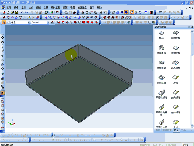

请高手指点一下钣金设计中添加斜接法兰如何做?

 楼主| 发表于 2008-7-17 21:48:20 | 显示全部楼层 来自: 中国贵州黔东南苗族侗族自治州
回复 2# 的帖子
就是钣金折弯件两个方向对接处是45°接头如何做?

 楼主| 发表于 2008-7-20 17:52:38 | 显示全部楼层 来自: 中国贵州贵阳
回复 4# 的帖子
就是钣金折弯件两次折弯以后搭接处会重合,展开后零件不是整体,要有缺口才可以,如何在搭接处开缺口?

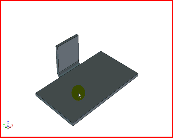

发表于 2008-7-21 12:14:52 | 显示全部楼层 来自: 中国台湾
楼主说的缺口是这样吗?

 楼主| 发表于 2008-7-23 23:13:24 | 显示全部楼层 来自: 中国贵州铜仁
回复 6# 的帖子
不是的,是前后,左右都90°折弯,在第二次90°折弯,几边会重合,不可以展开,四角要成45°对接,如何做
发表于 2008-7-24 09:54:56 | 显示全部楼层 来自: 中国台湾
我猜是这样吧!

 楼主| 发表于 2008-7-25 22:26:35 | 显示全部楼层 来自: 中国贵州铜仁
回复 8# 的帖子
不是,你发的图面中钣金工具条中第一个是钣金展开,第二个是展开复原,第三个是切割钣金件,第四个是增加钣金件封闭角,第五个是添加斜接法兰,就是第四个和第五个如何做?

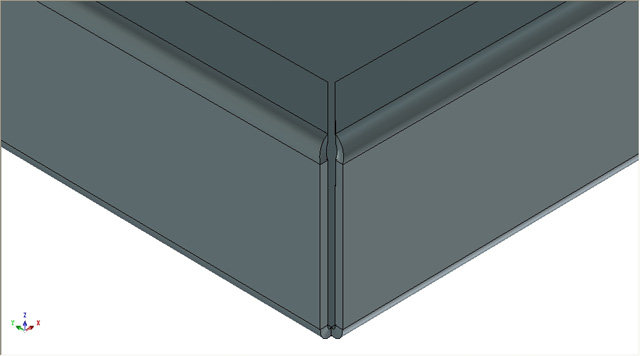

发表于 2008-8-11 18:25:51 | 显示全部楼层 来自: 中国台湾
