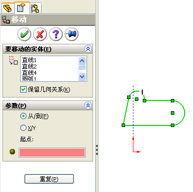

先要确定草图没有约束几何关系或标注尺寸定位,单击左键不放框选草图--右键--移动实体。移动有下图两种选择:

有几何约束也没关系,有约束时,可以把“保留几何关系”的勾取消,不然,会变形的
