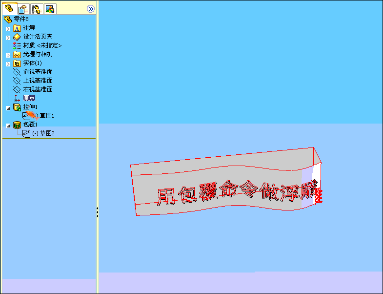

各位高手,请教SolidWorks 软件可以在零件表面做浮雕字吗?
发表于 2008-7-18 13:21:45 | 显示全部楼层 来自: 中国天津
当然可以了,用包覆命令
发表于 2008-7-18 13:41:54 | 显示全部楼层 来自: 中国江苏南京
用包覆命令

 楼主| 发表于 2008-8-2 11:07:56 | 显示全部楼层 来自: 中国江苏常州
谢谢诸位,我用包覆做了,效果很理想,在做模具时用得到,解决了我一个大问题, 诸位奥运期间快乐!

发表于 2008-8-2 21:17:38 | 显示全部楼层 来自: 中国山东济南
包覆在圆柱面上怎么弄
$ \/ g5 _# i' k6 Y  S4 r
2 M; f& F: |! M7 s. j- N好像不怎么支持
6 B, I( W; B3 w! J- O2 Y+ e! `& M7 E$ G" R! d
我没做出来过
发表于 2008-8-12 20:47:11 | 显示全部楼层 来自: 中国江苏扬州
还是用包覆好
包覆好用,圆柱没关系,新建一个基准面就可以了,挺好的

包覆命令在球面上做到是要动点脑筋
