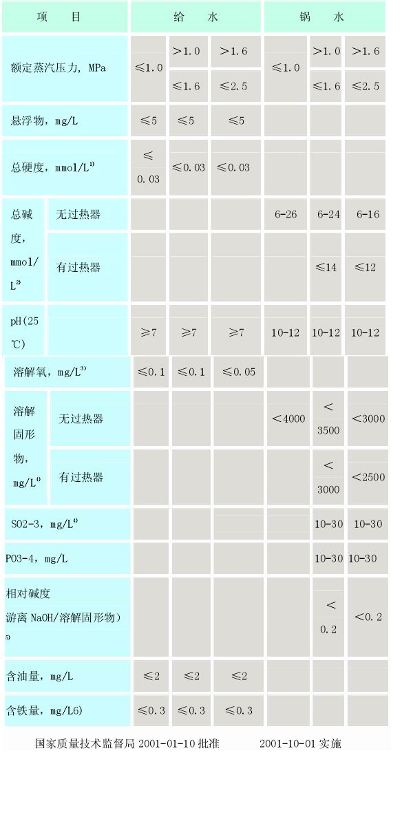

锅炉 的碱度,PH值,氯根,如何测定和要求指标是多少. E  e: t5 e1 |

发表于 2008-7-23 15:10:12 | 显示全部楼层 来自: 中国山西太原
工业锅炉水质标准见下表:
