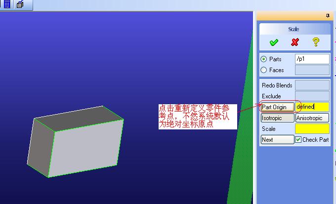

3d的话参下图....................

在Modeling中是必须输入比例因子的,如果不知道的话,就通过软件自带的计算器进行测量计算后,直接应用计算结果就好了。6 [* |3 H% b9 w) K9 Q3 d
  _* D4 u) K% @$ i  [* j在Drafting(Me10)中的话,可以不用比例因子进行缩放的。, ?4 `, z% q' c" e8 y% s0 K6 q7 ^
命令是:Modify中的Similar和Transform
