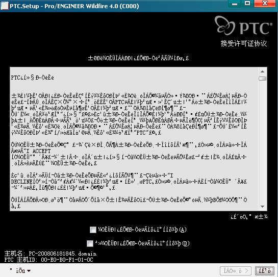

[讨论] 帮忙啊!PROE
发表于 2008-7-20 14:31:13 | 显示全部楼层 |阅读模式 来自: 中国湖北武汉
为什么装的PROE
% _. _( |$ [! t: Z0 T; K会出现这样的文字啊
# E( ~9 t5 i) C+ B哪位高手帮一下啊
1 Z% U+ J8 L& o% T, O$ ~% S谢谢喽
发表于 2008-7-20 16:20:52 | 显示全部楼层 来自: 中国
安装的之前加环境变量LANG=CHS就可以了,还有C000的版本最好不要用,因为打不开F000以上的版本的图,现在有最新的M030.
发表于 2008-7-20 16:24:00 | 显示全部楼层 来自: 中国江苏南京
dia点击 我的电脑 右键 属性 高级一栏 设置环境变量 新建 名字为lang 下一栏为chs6 f) C3 }9 m0 h4 ?9 a
" Z! C& F; q: R8 U% O. _) V( y3 m
[ 本帖最后由 cayuer 于 2008-7-20 19:11 编辑 ]
