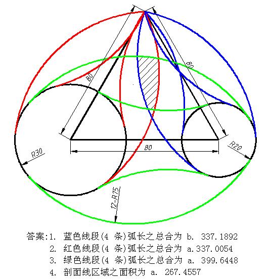

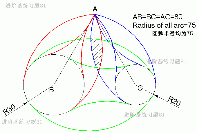

【进阶级练习题81】
  d+ ?0 P$ h0 d8 A- A# J; B. r* V8 t# V9 c% A, f% h6 n: P
求:: }. [# D& ~! H/ O8 g
1. 蓝色线段(4 条)弧长之总合为4 R* l/ K- W: k9 N; s
        a. 337.1289     b. 337.1892     c. 337.1928
0 f! I1 {, Y; v0 W/ A' b2. 红色线段(4 条)弧长之总合为$ F+ d+ r4 ~; a) g
       a.337.0054     b. 337.0450     c. 337.0504& [( `6 U8 n$ {$ @+ |* e+ b: F
3. 绿色线段(4 条)弧长之总合为
- o, E5 T% I, @8 f  P9 V2 p0 K       a. 399.6448     b. 399.6484     c. 399.6844% v0 r4 I  Q3 Z( n; d. n  w8 M! B
4. 剖面线区域之面积为
6 k% E% K' |5 R       a. 267.4557     b. 267.4575     c.267.4755

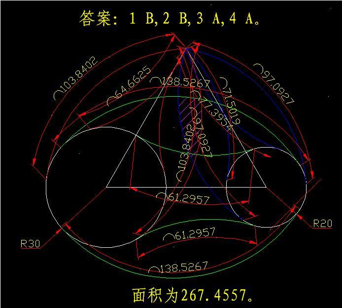

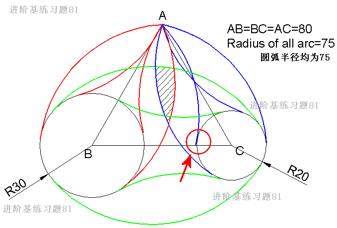

发表于 2008-7-20 21:35:21 | 显示全部楼层 来自: 中国台湾
【进阶级练习题81】) {/ ?5 r% K- u; A
求:6 E- B! }0 b0 }. v  `- P5 C
1. 蓝色线段(4 条)弧长之总合为b. 337.1892
$ @# U- l# K) e! ?$ l+ D& r+ @- V# p6 O& o# C  I6 L! X) v3 ?
2. 红色线段(4 条)弧长之总合为a.337.0054" f( m; M2 H) ?& h; M3 I
* d. ]! Q" S% J, F# K/ i3. 绿色线段(4 条)弧长之总合为a. 399.6448
( ~0 p* \; C: H7 o& r; {: G2 T- ~
4 F% s  s2 `6 C/ h) l: |; O4. 剖面线区域之面积为a. 267.4557
6 f! I/ U/ a" c) Y7 B& t, V4 c* b- J8 F: F3 v7 E) q7 n8 X8 s. z
PS.
2 B+ E# [; Z" B% A7 j' `: S题目有个争议处,若是依图形所示(蓝色弧延伸至正三角形上),其蓝色弧线总长应为340.7852。
2005llnn + 5 正确

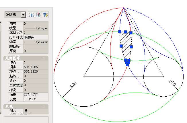

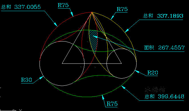

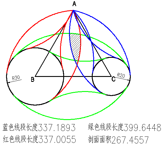

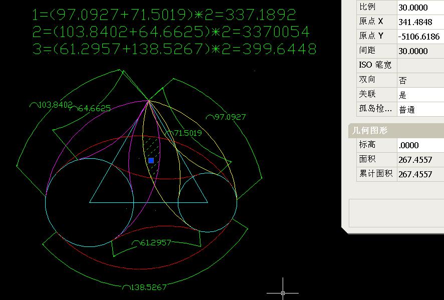

发表于 2008-7-21 09:30:37 | 显示全部楼层 来自: 中国江苏镇江
交作业
绿线总和  399.6448
/ l. k0 d  ^9 p3 F9 Q红线总和 337.0055  X7 C& S+ h* r: E! b
蓝线总和 337.1893, Z' u7 P2 U9 `1 U! N* O% L
面积   267.4557
- }3 p3 i# t6 J弧长总和 如果单个加起来和选项不差,我是通过连成一体后计算的,稍微有点出入
2005llnn + 5 正确

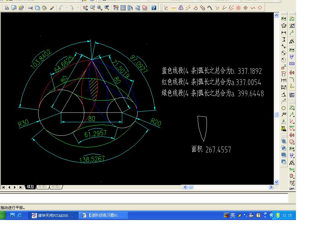

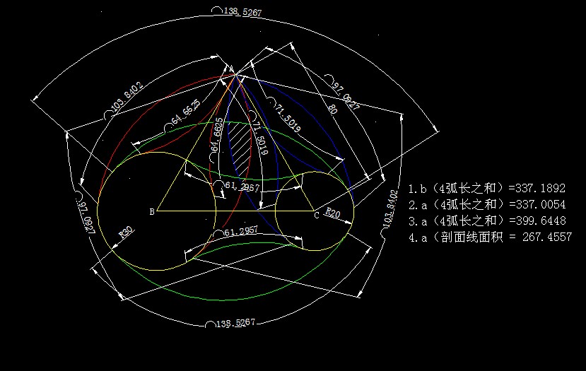

发表于 2008-7-21 12:54:16 | 显示全部楼层 来自: 中国甘肃张掖
2008做的。本人认为分清所画圆弧是与已知图形的几何关系是关键。用到了计算器。。。
参与人数 1三维币 +6 收起 理由
2005llnn + 6 真棒

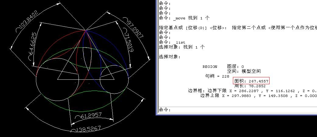

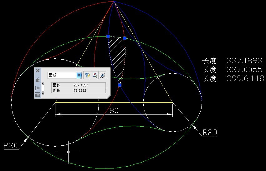

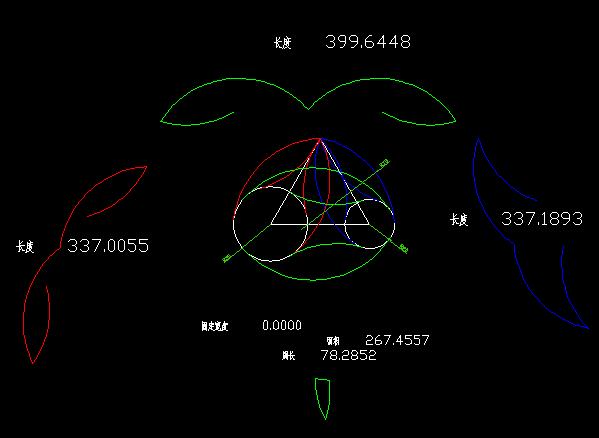

发表于 2008-7-21 15:14:41 | 显示全部楼层 来自: 中国广东韶关
为什么我的与标准答案有微小差别,我是将几条转化合并为多段线的结果哦!3 t5 K9 O& ^( g+ ?8 x7 z7 ^# D
2005llnn + 5 正确

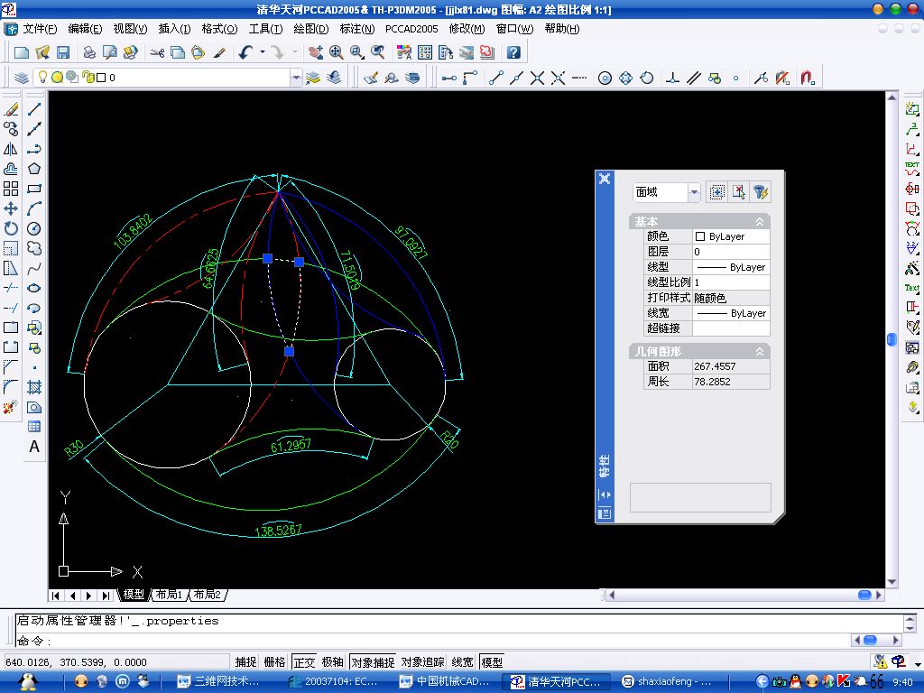

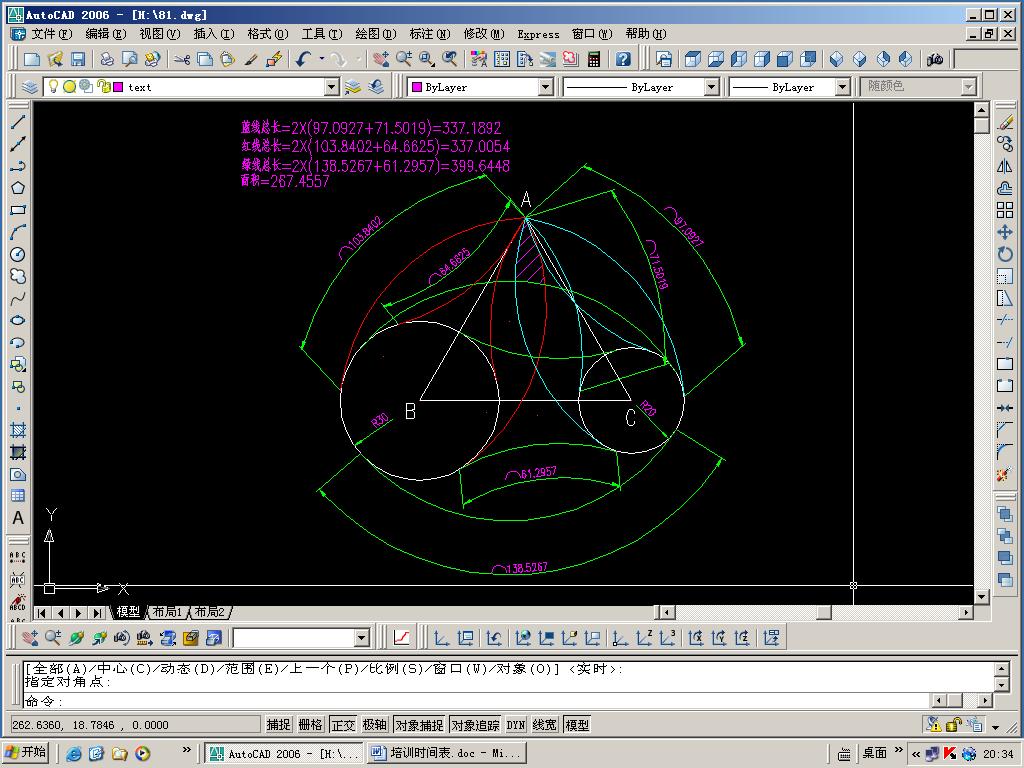

发表于 2008-7-21 20:35:47 | 显示全部楼层 来自: 中国江苏南京
我也来一个! 81.JPG 81.dwg (437.98 KB, 下载次数: 1)
2005llnn + 5 正确

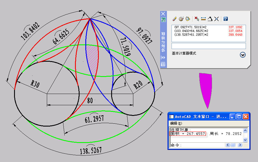

发表于 2008-7-22 08:55:05 | 显示全部楼层 来自: 中国广东深圳
答案:B、A、A、A( N& |- W, f# q3 K
2005llnn + 5 正确

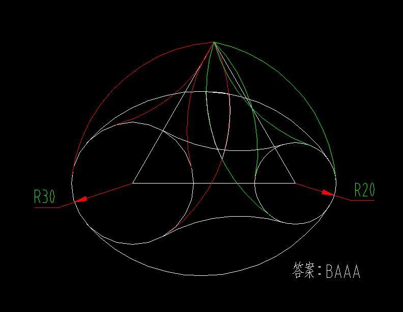

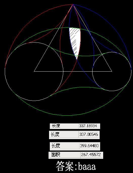

发表于 2008-10-13 16:56:28 | 显示全部楼层 来自: 中国
答案:B、A、A、A
2005llnn + 5 很好

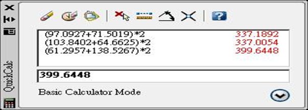

发表于 2008-11-13 12:17:10 | 显示全部楼层 来自: 中国江苏苏州
总弧长是相加得到的。
2005llnn + 5 很好

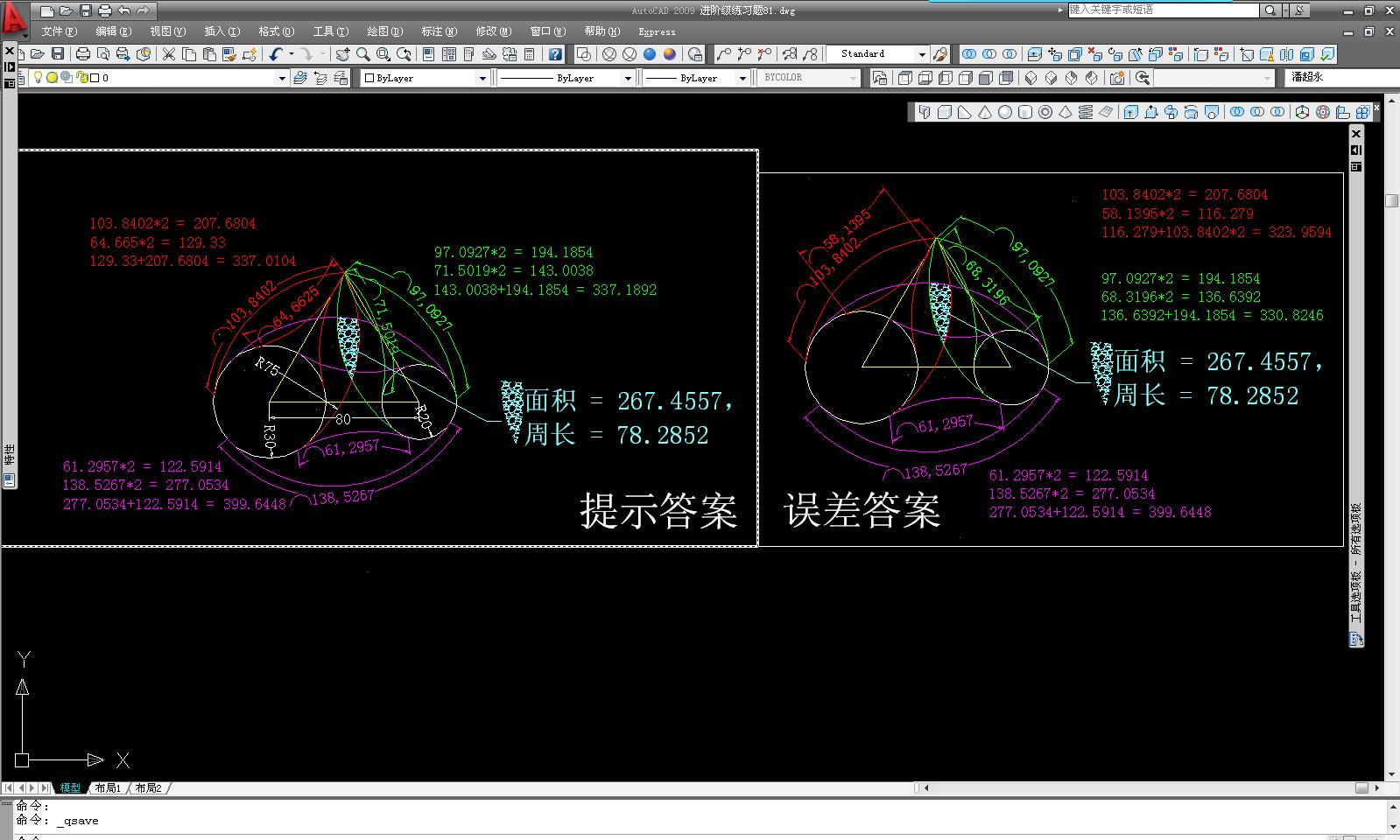

发表于 2008-12-16 16:14:53 | 显示全部楼层 来自: 中国广东中山
晕,,,附上误差答案,,,,,,让我觉醒了 考虑不周,,,唉
进阶级练习题81.dwg
82.35 KB, 阅读权限: 90, 下载次数: 0
2005llnn + 5 很好
