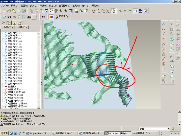

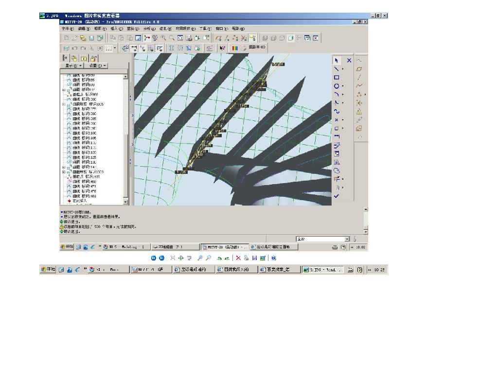

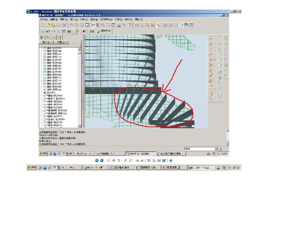

如下图~~~请问在这种要斜着构线情况下怎样才能把线画得跟那绿色的线更贴近~~~小弟请教了~~

发表于 2008-7-21 16:27:21 | 显示全部楼层 来自: 中国浙江宁波
熟能生巧,还有你输进来的只有线吗,把点一起输进来
5 a, ^1 `5 P4 j就省去自己再创造点的时间了。有个坏处PTC对点是% M+ U* ^" l4 F" N$ }7 D8 c# H& w
透明的。
发表于 2008-9-17 17:11:12 | 显示全部楼层 来自: 中国江苏无锡
对这个抄数我有过体会。可以输入点阵,再用过点做线,开始时过多一些点,然后再看着删除一些影响曲线平滑度的点。作曲面时选择曲线也一样。总体来说,PROE抄数要做出很平滑又很贴近原型是比较难的。最好还是抄数用其他软件完成曲面再转进来。
发表于 2008-9-18 01:22:39 | 显示全部楼层 来自: 中国山东青岛
在点处理成线的时候就做斜的就可以了
发表于 2008-9-24 12:53:23 | 显示全部楼层 来自: 中国广东深圳
像这些地方,一般用proe的造型模块做比较好,实时调节。
1 k5 \7 W$ V* l: ^' C. O' H# H过去的工程师不习惯用style造型。过多的草绘曲线,工作量很大。实际在抄数中,规矩的形状用草绘加基本的造型。无定型的用style造型是主要的方法,这样至少可以提高2倍以上的效率。4 n5 g$ D) ]  v, [
再则上图的砍线太简单,像这样的图形,如果要做到精度很高的话。必须砍线和设计都是自己做才比较好。电脑配置好的话,可以把曲线与STL文件同时输入。
