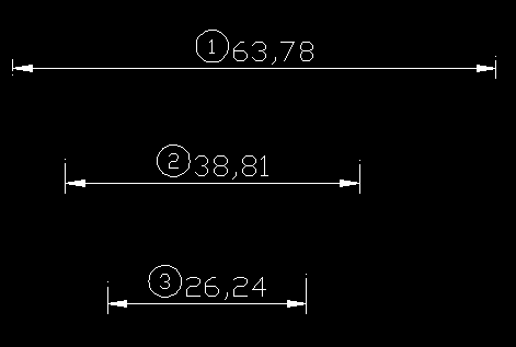

这是原程序.希望高手能帮解决一下.TKS8 A& g7 l" I+ J+ p) ~% N) w9 j: ~
(此程序来源于网络): Y9 Y; @# F6 x* C% a- [
; l3 k3 p; c; U
[ 本帖最后由 majunli 于 2008-7-22 11:20 编辑 ]
