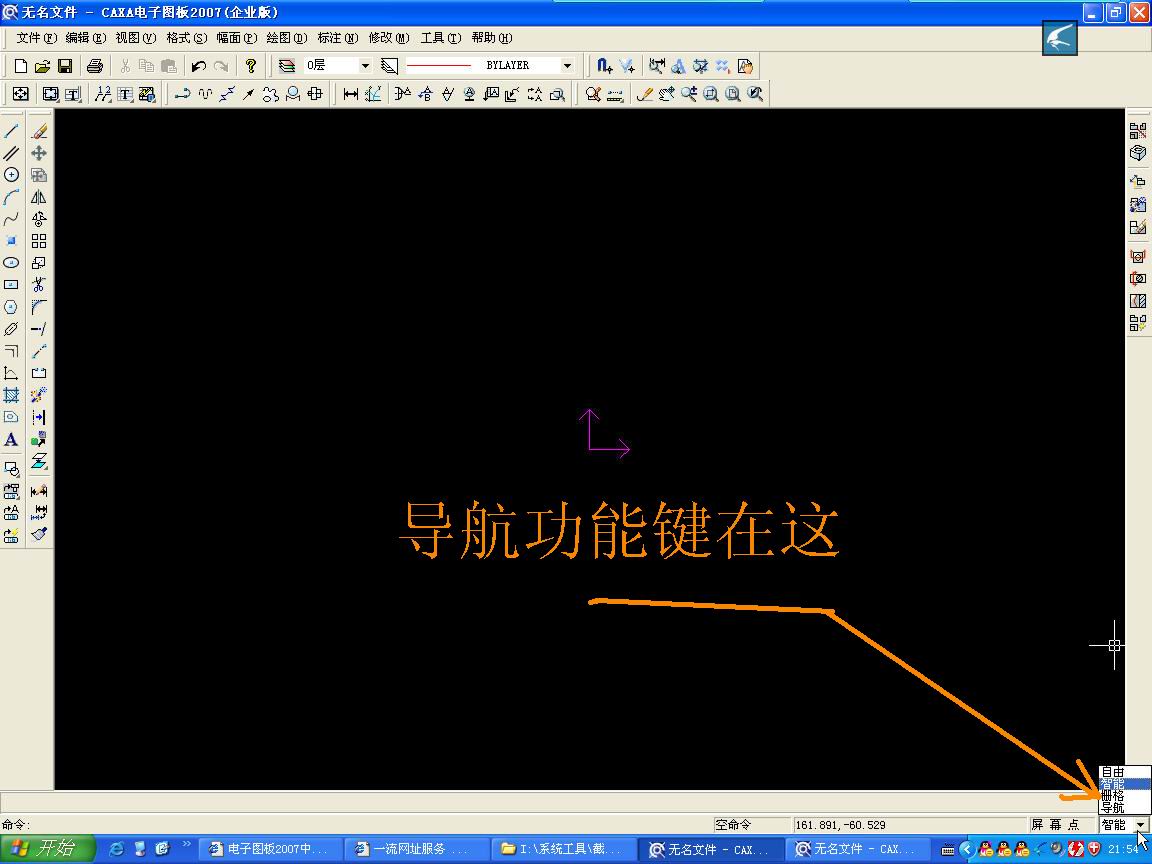

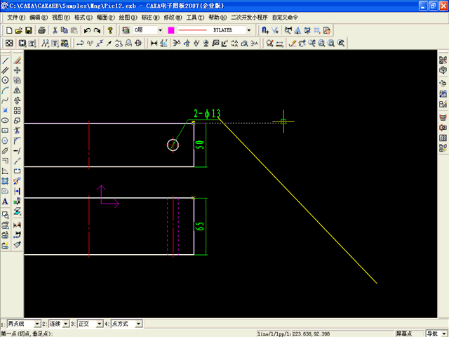

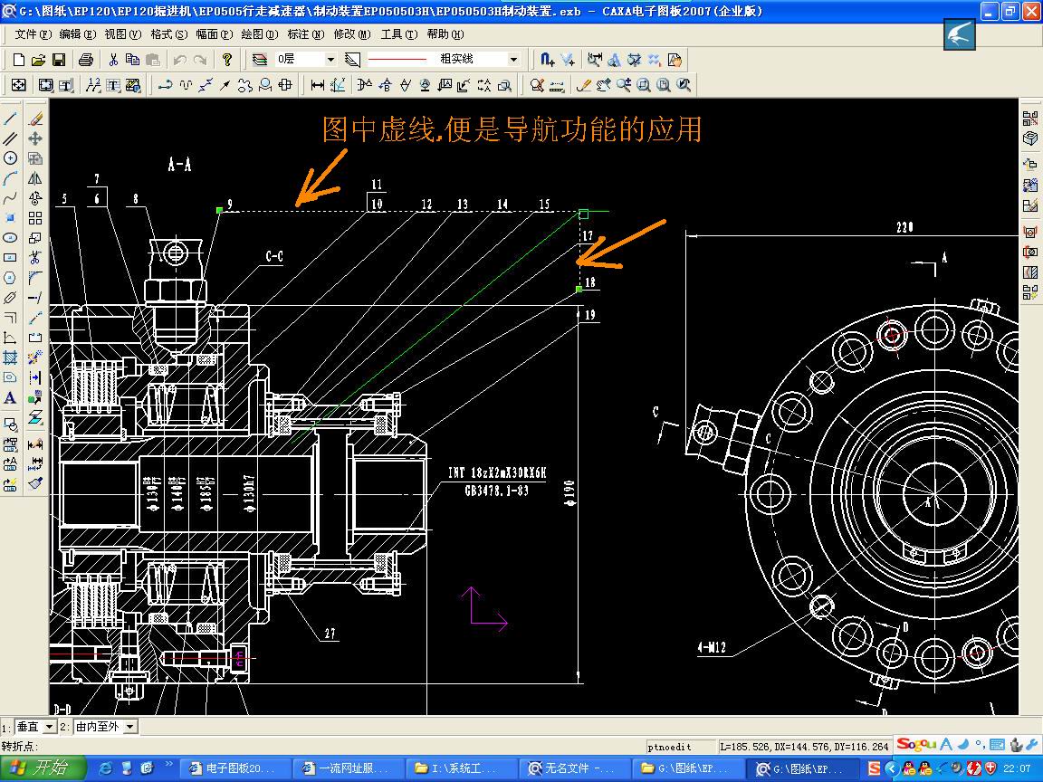

发两张图,希望对你有所帮助

  楼上的看错了, 楼主文的是三视图导航如何用.9 o8 w+ h8 S8 v2 Y$ I
虽然用法一样.
