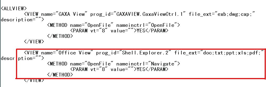

CAXA图文档浏览PDF、JPEG等文件,需要这样做。。。
: a8 {; ^% y* B5 v1 r! c8 `& v请看附件。。。不能有两个控件都有PDF:
% c% w) G# p. G6 P请按照图片指示去做。* d' r) d$ K. E1 |
C:\CAXA\CaxaVaultClient\commondefine目录去更改这个文件viewermap.xml

发表于 2008-8-1 17:22:45 | 显示全部楼层 来自: 中国北京
CAXAView是浏览不了pdf文件的  所以LZ的txt里不用把pdf格式添加到CAXAView里! p0 E- c; W) X  p6 _+ S% j$ m1 |7 ?
你添在CAXAView里 程序浏览pdf的时候就优先调用caxaview浏览器了  所以你看到一片黑
& z0 E5 ?; }: V- ]) E4 a添到Office view里就可以了
' R# u" P# s: P% a6 }前提是你要装个Adobe Reader
6 P2 w, t+ f4 _) Q3 S  ?# r1 @不需要在文件夹选项中设置
