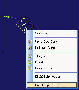

在OSD二维工程图中怎么标注96.4°±1′,怎么在文本中输入2-Φ3.72 d: \' z- J% X2 D( b% H( [

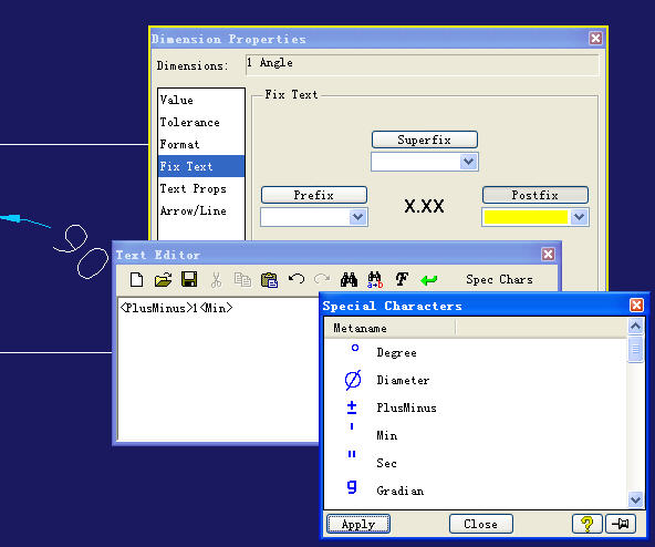

96.4°±1′——这个只能通过后缀添加出来。方法是:标注好了以后,点选此标注,右键选择Dim Properties。1 q9 [% Z; L4 R2 r. Y
) _0 M/ d7 q( a2 t: ~3 L! k再弹出的对话框中,切换到 Fix Text,点击Postfix,然后使用Spec Char,输入如图数据。应用之后就能得到结果。8 w( B2 R) u* j1 S" r! X
% d: f9 |* b& e- V% a* S文本输入也是一样的,使用Spec Char输入Φ的

所有版本都是用
2 G! |2 U5 v+ R- R0 MSpec Char
