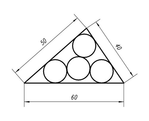

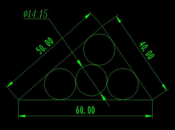

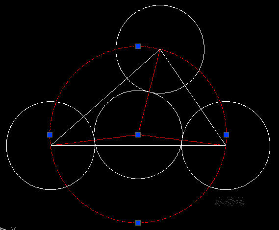

三角形内四圆相切:
* |1 g) \7 e% s: Z- N: y8 P9 K6 C! `" T( u3 X: Q  I& e
555.JPG 14 H8 q; r& @% m. m5 T! |4 Y

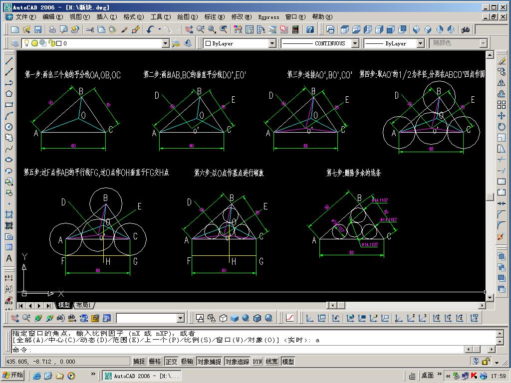

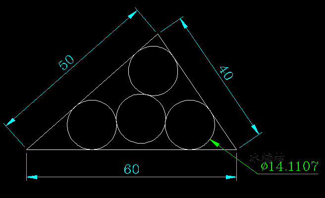

发表于 2008-7-26 18:05:13 | 显示全部楼层 来自: 中国江苏南京
我也发一个 答案与教程.JPG 新块.dwg (66.12 KB, 下载次数: 0)
参与人数 1三维币 +10 收起 理由
2005llnn + 10 技术分享

3#的没说出原理啊!!
& `1 p, a# \0 P% h) }! y知其然,而不知其所以然!!!

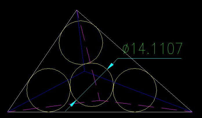

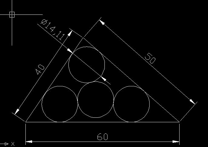

发表于 2008-8-4 10:46:06 | 显示全部楼层 来自: 中国广东深圳
怎么没人练了。说说我的做法吧,跟3楼的也是大同小异。画出四小圆然后缩放。
- _9 {3 o) v4 c/ v, M! Q1.过三角形顶点画圆3p。7 k- M$ p+ W6 O/ G: F
2.连接圆心到顶点。* U7 W9 P9 k" L$ P
3.画四个相等小圆,这时我们很容易看出,中间小圆圆心到其它三个圆心距离是相等的。我的原理就在这。 6 j- F( V# P% E+ w: d
后面就是做两圆的切线再缩放,就不详说了。

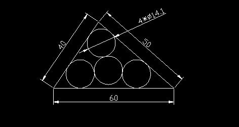

发表于 2008-8-9 20:51:32 | 显示全部楼层 来自: 中国山东东营
受8楼启发,做了一个!
让大家见笑了!

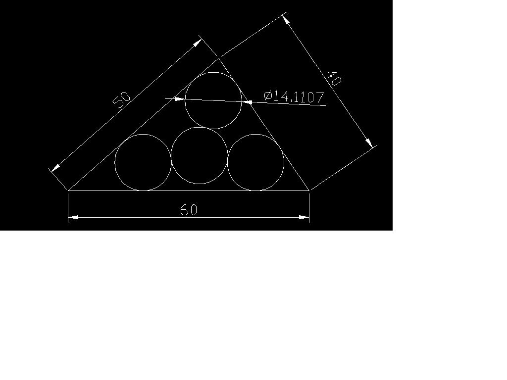

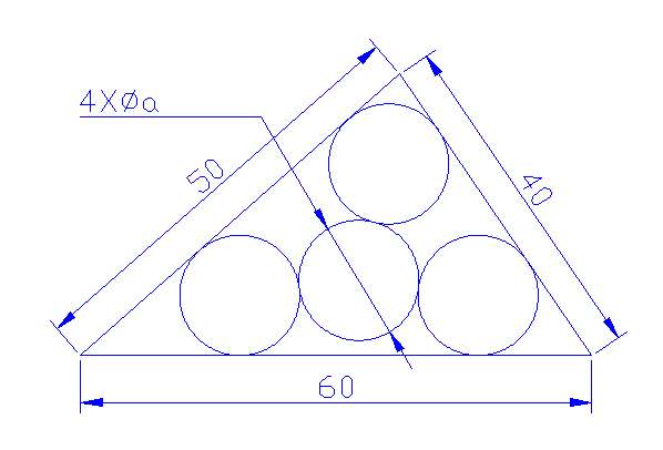

发表于 2008-8-12 17:50:03 | 显示全部楼层 来自: 中国浙江金华

发表于 2008-8-15 09:00:03 | 显示全部楼层 来自: 中国广东深圳

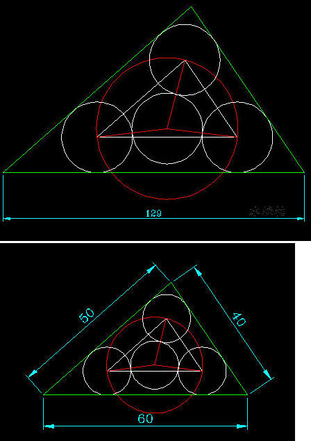

回复 17# 的帖子,短消息不方便说明,在此跟贴.
方法一:单独缩放四小圆,可按3楼的方法做.做出O点,参照OH缩放.
% f" p% C( [& b: M- P/ Z# j% d! r5 M* E# j$ p" d! z
方法二:整体缩放.(我在上面提到做两圆切线再缩放,用的就是这个方法)6 S9 }& ]" _, D* J, F& t1 {  r5 @
步骤:  Y& W% b9 b" A  }1 q% A
1.画直线,捕捉圆的切点.: y1 ?% F4 t, O6 U/ p4 c
2.倒圆角,半径为0.使三直线封闭成三角形.. f/ W9 n, U( h- _7 L
3.整体缩放.参照129的尺寸,输入新的尺寸60.6 m, v* F( _9 N5 y' e/ s0 B
+ c7 p8 b6 n+ P9 l8 c: n[ 本帖最后由 shuyouai 于 2008-8-15 09:01 编辑 ]

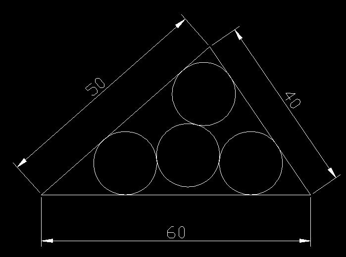

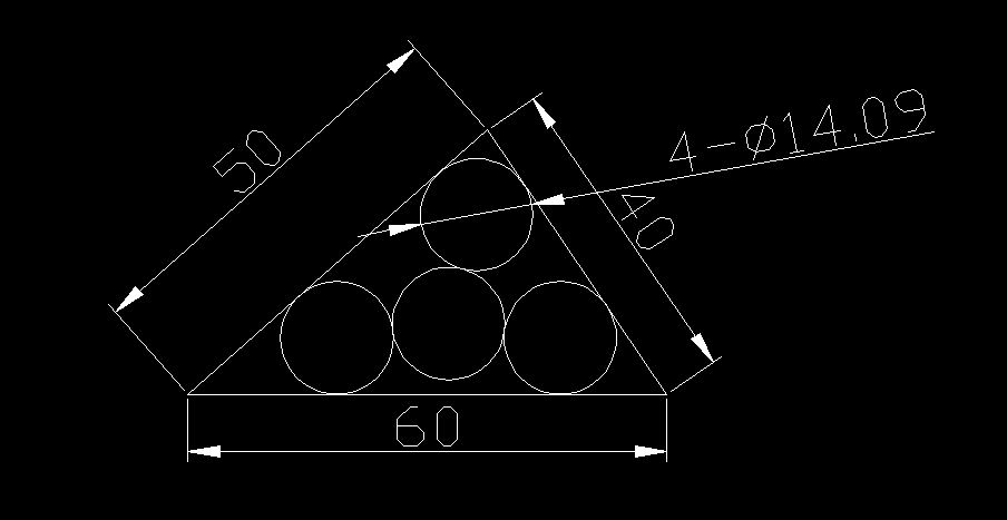

发表于 2008-8-19 13:54:29 | 显示全部楼层 来自: 中国

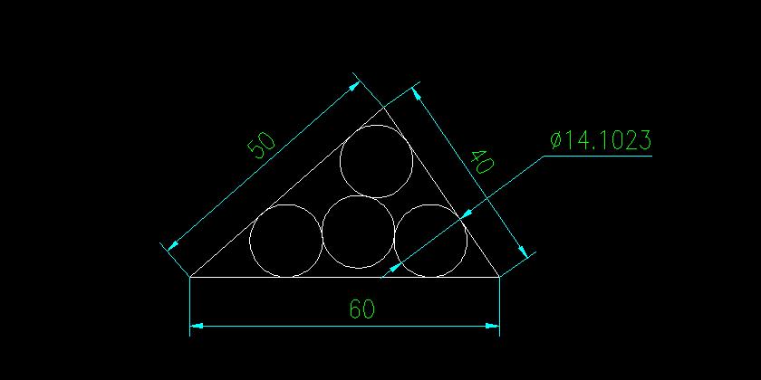

发表于 2008-8-21 16:25:47 | 显示全部楼层 来自: 中国河北沧州
