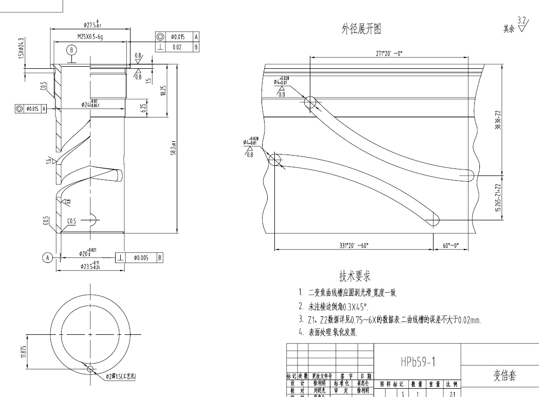

要求凸轮槽尺寸准确,过渡光滑.

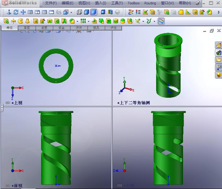

发表于 2008-8-3 00:40:10 | 显示全部楼层 来自: 中国重庆
SW08做的,揍个热闹。
其实包覆特征后面好几个拉伸特征用一个旋转就可以搞定的。

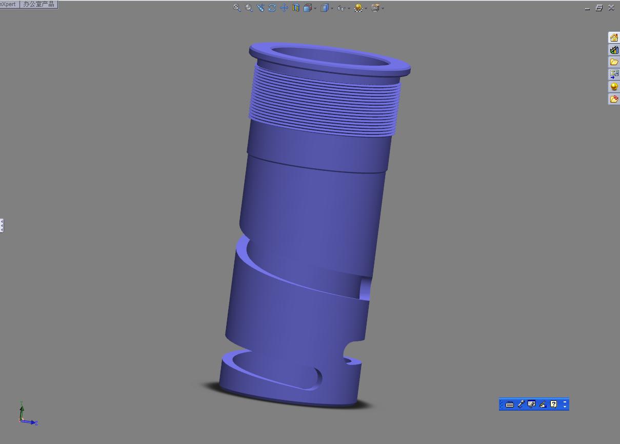

发表于 2008-8-3 21:35:31 | 显示全部楼层 来自: 中国广东深圳
揍个热闹,希望有加分;
练习时,遇到很多问题,等待结束后看高手是怎样做的。学习学习。
为什么我的文件很大,有3M多???
只能去掉螺纹特征了。
不好意思,是SW08 sp4.0做的。
[ 本帖最后由 qhdhcs 于 2008-8-12 15:35 编辑 ]

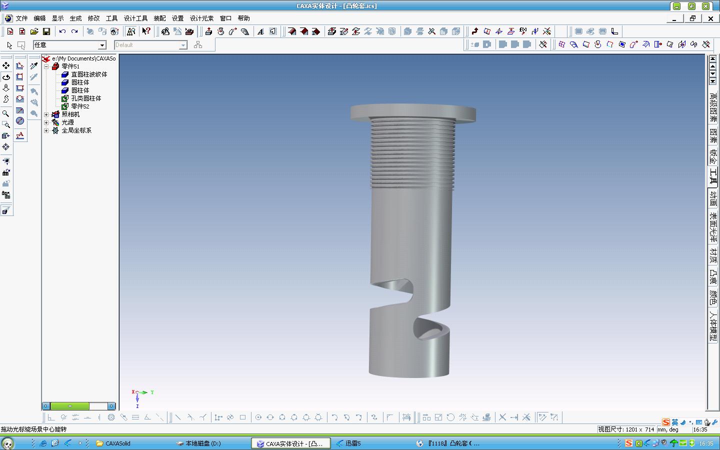

发表于 2008-8-7 16:37:55 | 显示全部楼层 来自: 中国河北沧州
凸轮套.JPG caxa实体设计2007

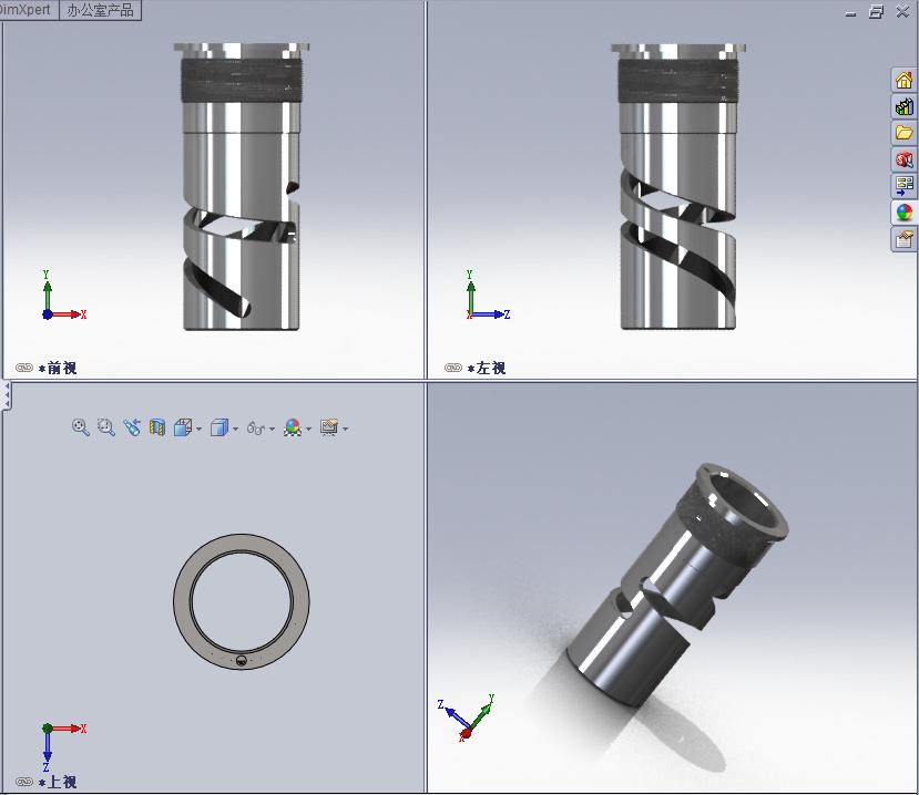

发表于 2008-8-8 13:45:43 | 显示全部楼层 来自: 中国广东深圳
SW2009 bate2 按图纸要求生产一个。
li5jun1 + 3 漂亮!
