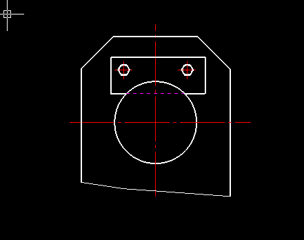

发表于 2008-7-23 21:30:28 | 显示全部楼层 |阅读模式 来自: 中国河北张家口
我工作于一钢厂,我单位的步进冷床是液压驱动的,由两个平移油缸来平移,由两个升降油缸来升降,升降油缸的前后耳都装有关节轴承,我发现:和油缸连的销轴紧了,更换油缸销轴不容易打掉,和油缸连的销轴松了,冷床连续工作几天就把和油缸连的机架的孔磨大了,我只得想了一个折中的办法,把销轴车细了,然后把销轴和机架焊在一起,这样拆的时候还得把焊口割开,也是麻烦,你有好办法吗,不如说说看。

发表于 2008-7-23 21:49:00 | 显示全部楼层 来自: 中国河南濮阳
看一看这个结构,可以解决楼主的问题:
7 [( M8 f3 Z# L: @
" c6 b8 Q8 ?- r9 c6 z+ Z3 _ Snap1.gif : N1 g2 f7 r2 v
( R% \" M' e+ c* t8 W2 W3 {" y
自流井 + 3 说一下图的作用吧.呵呵

 楼主| 发表于 2008-7-26 17:20:52 | 显示全部楼层 来自: 中国河北张家口
3楼,4楼你们说的都很好,但是我不明白,你能说的具体点吗?谢谢!
 楼主| 发表于 2008-7-26 17:31:19 | 显示全部楼层 来自: 中国河北张家口
2楼的办法很好,用在负载不大的场所挺好,我们以前步进冷床的销轴设计就是这样的,时间一长有这样的问题:因冷床的自重和其上的连铸坯有三百多吨,防转装置起不太大作用,机架会被磨大,我们的焊销轴就是从这开始的
发表于 2008-7-26 23:14:50 | 显示全部楼层 来自: 中国湖北武汉
偶也是钢厂的,也有同样的问题,我们的是新的步进冷床,设计的有铜质轴套,但是发现铜轴套磨损的很快,我认为:可以采取2楼的方式再在机架孔上加装铜轴套的方法试试。

发表于 2008-7-27 08:23:45 | 显示全部楼层 来自: 中国上海
销轴车细的方法不可取,容易加剧磨损。
/ D1 p, z) U7 C建议采取2楼的技术方案,并加强润滑。

 楼主| 发表于 2008-8-3 07:21:22 | 显示全部楼层 来自: 中国河北张家口
大家说的非常好,我要说的是冷床升降油缸的耳环已设有关节轴承,主要的矛盾是把销子车的紧了,防转容易了,可是安装时费事,另一方面,销子紧了,在冷却水下,容易锈死,换油缸不好打呀,实在打不出来,我们就用切割把把销子毁子,也很费事;如果把销子车细了,销子和机架出现间隙,易把机架给磨了,在防止销子转动方面不好解决.这两方面都能解决好才是问题的关键.

发表于 2008-8-7 23:39:11 | 显示全部楼层 来自: 中国江苏镇江
不知道此处温度多高,温度低,可用SF-1无油自润滑轴承,温度高可用,铜基镶嵌轴承,轴承壁厚在2.5-5mm之间,对设备强度应该没什么影响。
, {3 J' n! n+ c. x0 W* M7 K9 H& ~
7 H5 q  a7 X) w% `- u4 Y( c- O这种轴承特别适合无法加油,和工作环境比较恶劣的地方。8 W% e: S+ j% a* a' Y  {: W3 t4 T( Z
9 G" \% N, \8 s- g9 }- Q; q楼主的问题,主要是防止销子旋转引起机架孔磨大,为何不在机架孔上也安装轴承,销子转就转,反正有轴承,这时只要管住销子轴向位移即可

 楼主| 发表于 2008-8-9 21:58:58 | 显示全部楼层 来自: 中国河北张家口
15楼的想法挺好,我正在想怎么在机架上安装轴承,我们的冷床很重,不知道用什么轴承好.

发表于 2008-8-12 23:59:41 | 显示全部楼层 来自: 中国江苏镇江
原帖由 ygzygz775 于 2008-8-9 21:58 发表 http://www.3dportal.cn/discuz/images/common/back.gif
0 R, l0 t; Q  h: ]15楼的想法挺好,我正在想怎么在机架上安装轴承,我们的冷床很重,不知道用什么轴承好.
5 C: P/ ?0 L; H  g0 i4 N
: I$ C- U. v# J8 s0 r无油自润滑轴承,特别适合重载低速,单位承载能力在50-250Nmm2/S
发表于 2008-8-13 06:40:05 | 显示全部楼层 来自: 中国河南南阳
锈蚀确实是个问题,比较难以解决,你可以试一下15#楼的方法,SF-1是近年来应用比较广的无油自润滑轴承,销轴的串动可以参考2#楼的方法,但时间长了,也涉及到螺钉的锈蚀/ Y' v8 q. V' M  `1 j5 j5 F& t8 j- m
